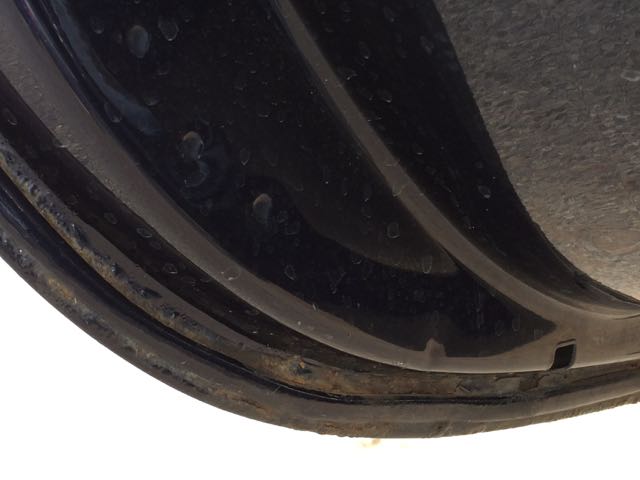

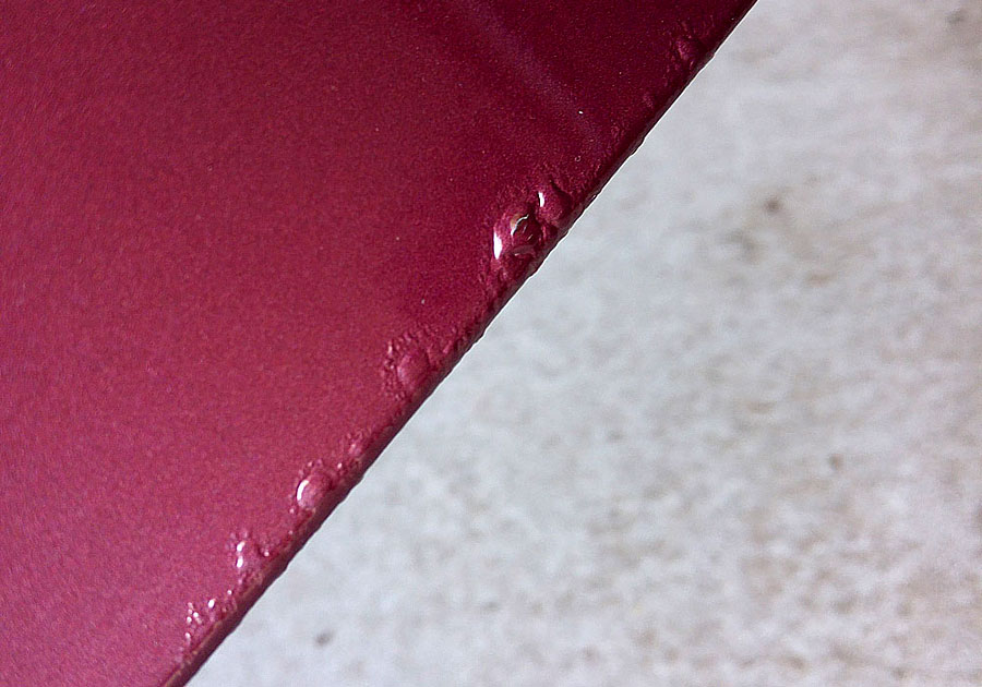

    pekel en roest
    Kofferdeksel roadster: Deur (dit is meer aan de achterkant, ik heb het ook aan de voorkant gezien meer tegen het voorspatbord aan): Buitenkant deur: Begonnen achter de rubbers van de instaplijsten: Maar: het komt gelukkig maar weinig voor, zeker in Nederland. Laat je dus niet al te zeer afschrikken door deze beelden. Ik rij zelf in ieder geval gewoon de hele winter door met de coupé.

    pekel en roest
    Bij Nederlandse Z4s lees je er weinig over, maar ik heb ze zeker wel gezien (ook toen ik naar mijn huidige coupé zocht). In landen waar de winters al wat extremer kunnen zijn zie je er ook meer over op de fora dan hier. Zoals in de UK en in Duitsland. De coupé heeft als aandachtspunt de kofferklep (waar bij regen op het laagste punt water op blijft staan tussen ruitrubber en kofferklep zelf), Alle Z4s hebben ook zonder beschadigingen de volgende aandachtspunten: - aan de onderkant van de deuren, met name waar de plaatdelen samen komen; - aan de onderkant van de kofferklep; - achter de sideskirts; en - het subframe en wat daar omheen zit. Maar, in Nederland levert dat toch maar weinig problemen op. Ik zou dus vooral zoals hierboven ook al gezegd is periodiek goed controleren (bijvoorbeeld aan het begin en einde van de winter) en dan met name op de genoemde punten. Ik zou me er verder niet al te druk om maken. Ik zal eens kijken of ik nog wat roestplaatjes kan opdiepen.
