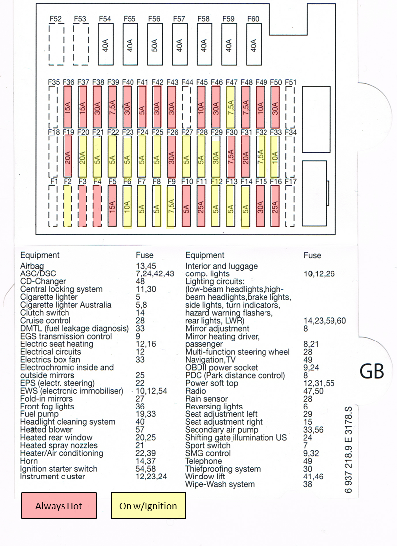

  13. Vervelend! Er zijn nog wel wat dingen die je kunt proberen. Bluemusic achter de radio Doe doet het echt alleen op het B-stekker blok, niet via de AUX bepinning. Dan ook nog alleen bij gebruik van de juiste pinnen (dat zit standaard goed bij de Bluemusic). Dat originele ingetapete stekkerblokje zou ik dus vooral niet opnieuw aansluiten. Weet je zeker dat er in jouw Z4 ook nooit een CD-wisselaar geinstalleerd is geweest? Het gebeurt wel vaker dat niet werkende CD-wisselaars helemaal uitgebouwd worden. Daarbij wordt zekering 48 nog wel eens vergeten. Ik zou eens kijken of er bij jou een (7.5A) zekering op positie 48 zit en als dat zo is wat er gebeurd als je die er uit haalt: Verder, een open deur, maar toch: kijk even goed of alle pinnetjes goed contact maken met de radio. Soms zitten ze net te hoog in het stekkerblokje. Datzelfde geldt voor de verbinding tussen pinnetjes en draadjes: kijk even goed of die nog helemaal heel is. Bluemusic op de plek van de CD-wisselaar Ook die zou moeten werken (als alternatief). Maar dan moet je wel eerst die achter de radio weghalen. En dan heb je juist wel een zekering nodig in positie 48. Je moet best wat bekleding weghalen en op zoek gaan naar het spiegelbeeld van de 3- en 6-pins connectoren aan de Bluemusic module. Als er nooit een CD-wisselaar aangesloten is geweest kunnen die nog best verstopt zijn. Hier en hier (oké voor een E86, maar concept is hetzelfde) plaatjes van waar je het moet zoeken. Succes!
