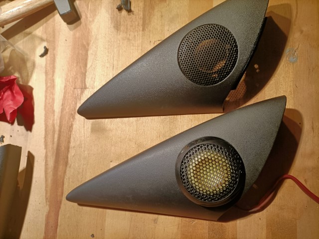

Vanmiddag weer tijd voor de Z4. Even de accu aangesloten om te kijken of ze nog wil starten. En dat doet ze! Linker driehoekje met de dremel bewerkt. En nu past alles zoals ik het graag zie. Ik ga later het plastic helemaal netjes afronden, zodat je er van buiten ook helemaal niets meer van ziet. Ik heb ook wat andere puntjes aangepakt die me irriteerde. Nu de OEM radio eruit is wou de cd wisselaar nog wel eens 'gaan zoeken'. Dat is heel irritant. Met een beetje snuffelen op het internet zie ik dat zekering F48 voor de de cd wisselaar is. Die heb ik getrokken. En ik heb gelijk zijn broertje F49 getrokken zodat het navi scherm niet meer omhoog komt telkens als ik het contact aanzat. -

Ik ben de laatste weken druk geweest met een tweede project (voortuin aanpassen om grotere oprit te maken - dit komt later in de Gallery denk ik) en heb geen tijd gehad voor de Z4. Maar vanavond weer gaan zitten. En probleem is opgelost. Het was zaak om het randje van de tweeter eerst in de sparingen aan de onderzijde te steken, en dan het driehoekje eroverheen zetten. Op de foto met het oude driehoekje waar ik het roostertje uit had gehaald. Maar er is nu voldoende ruimte om dit te laten zitten bij de twee nieuwe die ik gekocht heb. Alleen weer het overtollige plastic wegslijpen. Dit weekend kan ik weer verder... -

Bedankt voor je ideeën. Een aantal heb ik inmiddels al geprobeerd. Ben naar de bouwmarkt geweest en een mandje met materialen aangeschaft. Wisselende resultaten en nog niet wat ik had gehoopt. Omdat de tweeter wel in het driehoekje past als het op de werkbank ligt, ga ik toch nog eens goed kijken of het er toch achter past. Probleem is het kabeltje die naar de buitenspiegel loopt. Die vecht om dezelfde ruimte als de tweeter. Ik ga proberen om de tweeter op de deur te plaatsen, en dan het kapje eroverheen te zetten ipv de tweeter-met-kapje op de deur te plaatsen. Wordt vervolgt.. -

De versterker behuizing is klaar. Nu verder met de speakers. Ik heb inmiddels twee nieuwe hoekkapjes gekocht (de originele hebben allebei kapot pootjes zodat ik ze niet goed meer vast kan klikken). Ik heb even geoefend op het originele kapje,. De tweeter en cross-over filter verwijderd, en met een dremel zoveel mogelijk plastic weggehaald. De nieuwe tweeter is behoorlijk fors ten opzichte van het origineel. Helaas lukt het me niet om de tweeter onder het kapje weg te werken. Er is niet genoeg ruimte. Ik heb nu het roostertje verwijderd en de plastic binnenring helemaal weggehaald. Ik probeer de tweeter nu IN in plaats van ONDER het gat te monteren. Dit past, maar door de ronde vorm van het kapje ligt de tweeter niet vlak. Ik heb even geen goed idee om dit op te lossen. -
