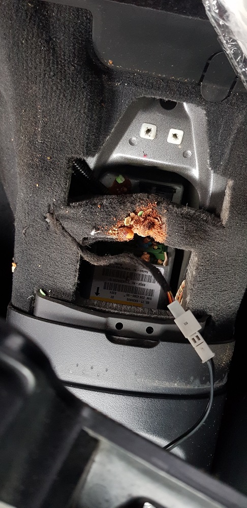

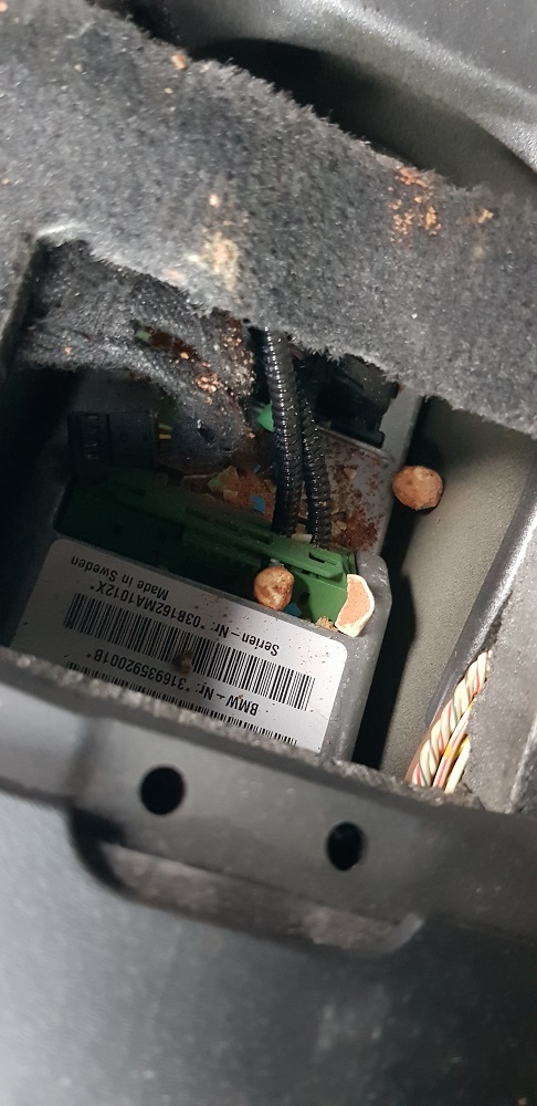

    Airbag Control Unit Goedemiddag heren, Ik ervaar problemen met de elektronica van mijn BMW Z4 E85 uit 2004, dit ging gepaard met het airbag lampje dat ging branden op het dashboard en bestaat uit o.a. geen geluid bij richting aangeven, afstandsbediening, dakbediening die niet werkt, etc. Nu heb ik al enig onderzoek gedaan en gevonden dat dit mogelijk een de Airbag Control Unit (65. 77-6935920) zou kunnen liggen, deze ligt natuurlijk niet op een eenvoudige plek maar heb gelukkig wel een handleiding kunnen vinden die het een soort van uitlegt. Eenmaal bij de unit aangekomen was wel duidelijk dat er het e.e.a mis is............ bij het loskoppelen van de module verdwijnen alle elektronica problemen, daarmee durf ik wel te concluderen dat de unit het probleem is. Wat ik vervolgens heb gedaan is het volgende: Contact gehad met Offenga of ze misschien dit (oude) onderdeel hebben, deze hebben ze niet. Contact gehad met Dusseldorp, de unit wordt niet meer produceert en leveren ze niet, de nieuwe kost +800 euro. Verder online gezocht naar het (oude) onderdeel maar deze niet kunnen vinden. Naar Elektrofix in Arnhem geweest met de hoop dat ze misschien de unit kunnen repareren, deze kreeg echter de OBD koppeling met de auto niet werkend en kon dus niks uitlezen. Nu heb ik de volgende opties: Nieuwe Airbag Control Unit voor ongeveer 800 euro bestellen bij Dusseldorp en hopen dat het daarmee is opgelost. Oude Airbag Control Unit voor ongeveer 300 euro op ebay kopen en hopen dat het daarmee is opgelost https://www.ebay.co.uk/itm/173361300655#viTabs_0 De OBD koppeling zelf aan de praat krijgen en terug naar Elektrofix in Arnhem. Naar Autobedrijf van Vuuren, hier heb ik een aantal keer naar verwezen zien worden. Vragen: Kunnen jullie mij misschien zeggen welke ODB kabel (USB)/software op mijn E85 uit 2004 werkt zodat ik foutcodes kan uitlezen en eventueel het e.e.a. wegschrijven of is er misschien iemand in de buurt van Deventer die mijn Z4 zou kunnen uitlezen zodat ik 100% bevestigd heb dat het aan de Airbag Control Unit ligt. Tips en ideeën zijn welkom!
