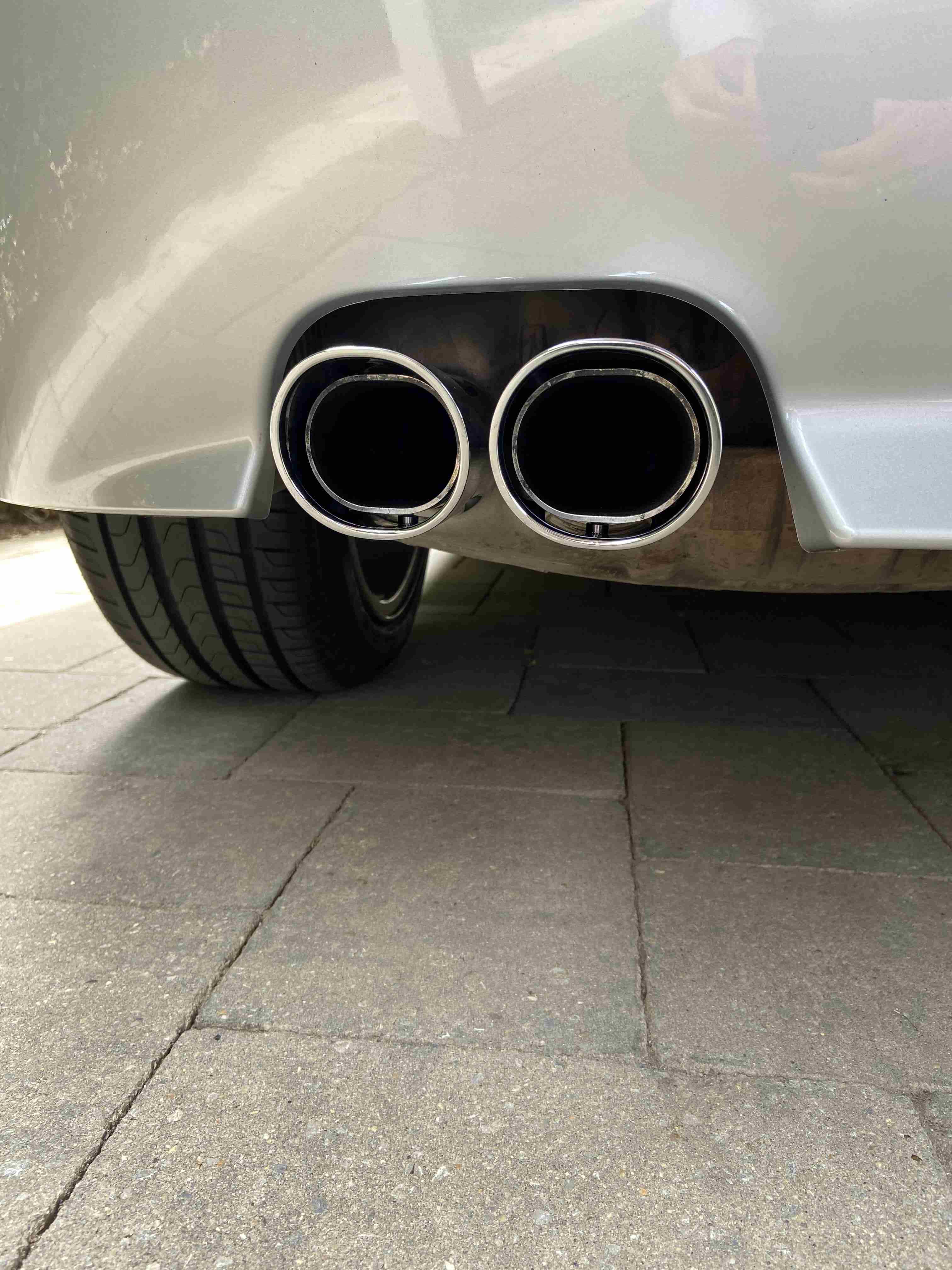

Ik heb het geprobeerd, maar heb besloten niet met deze originele sierstukken te rijden omdat ik de aansluiting met de uitlaatmonden niet mooi vind (ook al zouden ze voor de 2.2 moeten passen). Dus voor wie interesse heeft, ik heb nog twee originele BMW-sierstukken liggen waar geen km mee is gereden.
