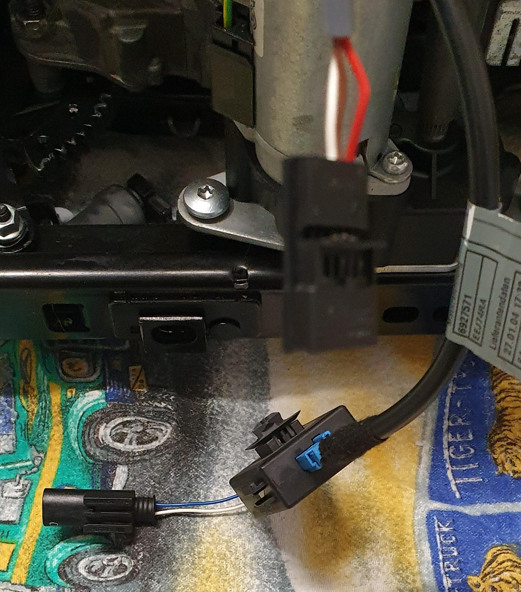

  1. Kan er iemand mij helpen? Na het plaatsen van M stoelen blijft het airbag lampje branden. Onder mijn oude stoelen zat een zwart kastje tussen de sensormat en de gele stekker, dit heb ik er afgehaald om onder de M stoelen te plaatsen maar.... de kabel die van de sensormat komt heeft 3 draden (bruin, wit en rood) de sensormat van de oude stoelen heeft maar 2 draden (wit en blauw) Welke draden moeten nu aangesloten worden op de module?
