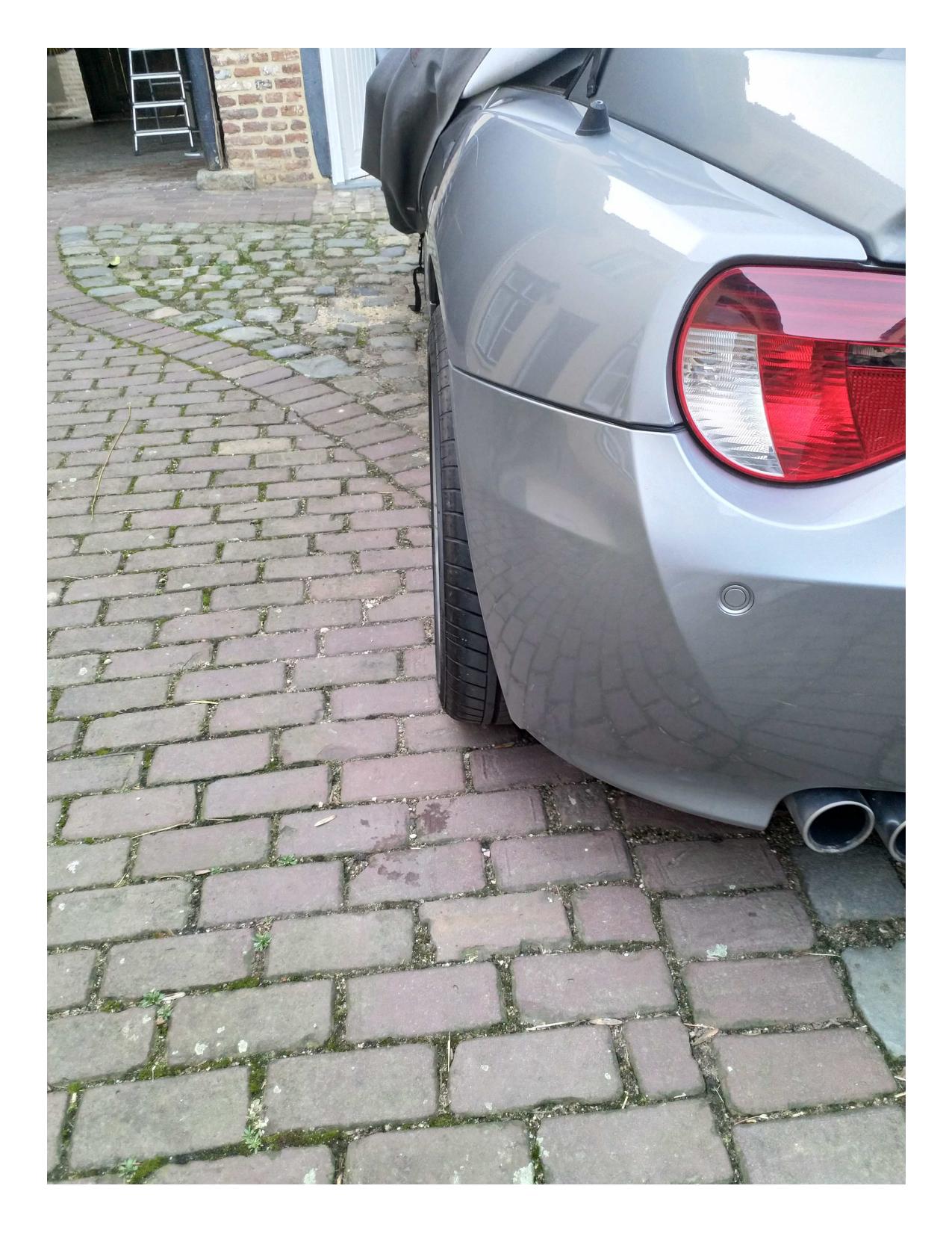

  2. 18 inch Velgen Z4 M coupe plaatsen op 3.0si coupe Beste Allen, Ik heb de volgende vraag ik heb een originele set Z4M coupe 18inch velgen gemonteerd op mijn z4 3.0si coupe, echter aan de achterzije steken ze 14mm verder uit dit komt omdat de remschijf bij de M versie 61mm hoogte heeft en bij de 3.0 75mm. Heeft iemand ervaring hiermee om dit eventueel op te lossen? Ik weet dat de remschijven van een E46 compact achter dezelfde afmeeting heeft als die van de z4 alleen is deze 59.4mm diep kan ik deze hiervoor gebruiken? Iemand ervaring met het monteren van deze velgen? Mvg George Lahaye
