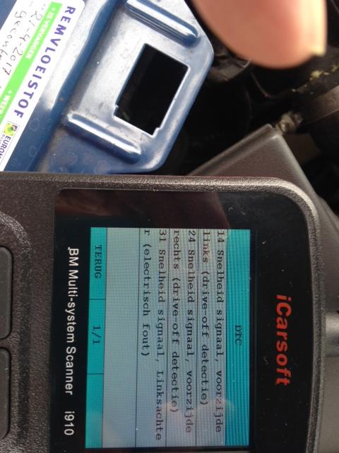

  1. Probleem inmiddels opgelost. Was een kapotte ABS sensor links achter
  2. Even een update. Vandaag weer een rondritje gemaakt met de Z3 en vanmiddag motormanagement lampje ook aan. Dit was de afgelopen tijd wel vaker gebeurt. Foutcode wees op defecte luchtmassa meter en heb deze afgelopen week vervangen en leek goed te gaan. De foutcode,s die er nu waren zie bijlage heb ik gewist . Sorry dat ze 90 graden gedraaid staan. Wat heb ik de afgelopen tijd aan onderhoud gedaan. In april voor de jaarlijkse APK heeft de auto grote beurt gehad, airco service en tijdens de APK kwam naar voren dat de uitstoot te hoog was dus 6 nieuwe bobine,s en bougie,s er in laten zetten. Alles bij elkaar toch een leuk bedrag maar na deze beurt heb ik dus alle problemen met brandende lampjes. Ik heb deze Z3 nu 8 jaar en er is eigenlijk nooit wat mee geweest. Volgens mij wordt het tijd dat er een echte vakman naar gaat kijken zodat dit opgelost wordt. Auto loopt trouwens prima alleen met starten dan loopt hij een minuutje wat onregelmatig. Heeft iemand een idee waar ik met deze problemen het beste terecht kan en dan het liefste in het oosten van het land.
  3. Verloop kabel binnen en inderdaad met OBD1 wel foutcode. Zie bijlage. Uitgelezen met Icarsoft 910 vind ik deze foutcode in module ABS en EHC-EHD. Fouten gewist maar de 2 lampjes blijven branden. Even verder gekeken wat de foutcode,s in houden (zie bijlage) maar kom hier als linkshandige niet verder mee. Ben dus afhankelijk van de forum leden hoe verder en wat het echte probleem is. Alvast bedankt voor het meedenken
  4. Klopt inderdaad dus net maar verloopkabel besteld. Kunnen we weer verder zoeken
