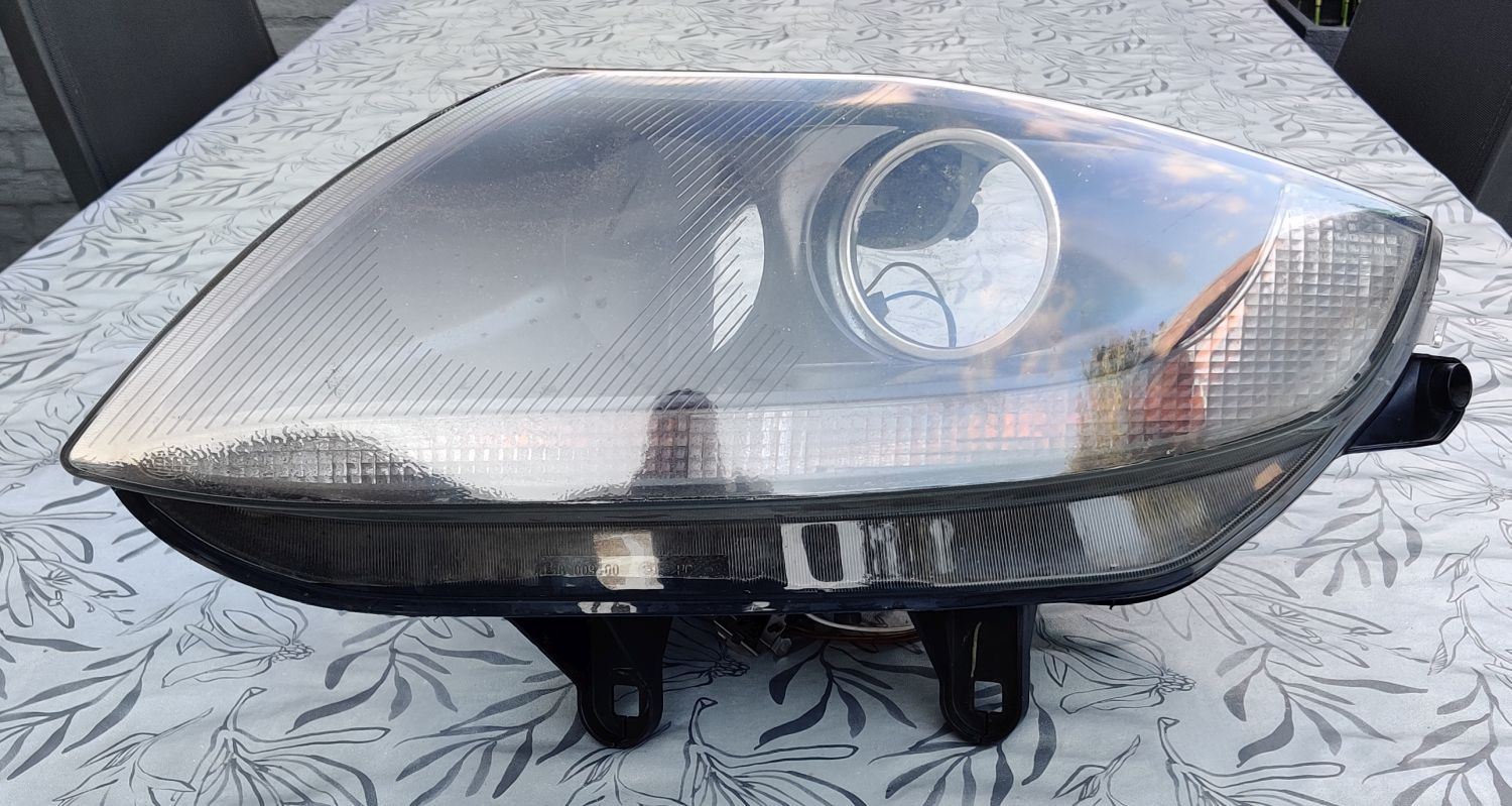

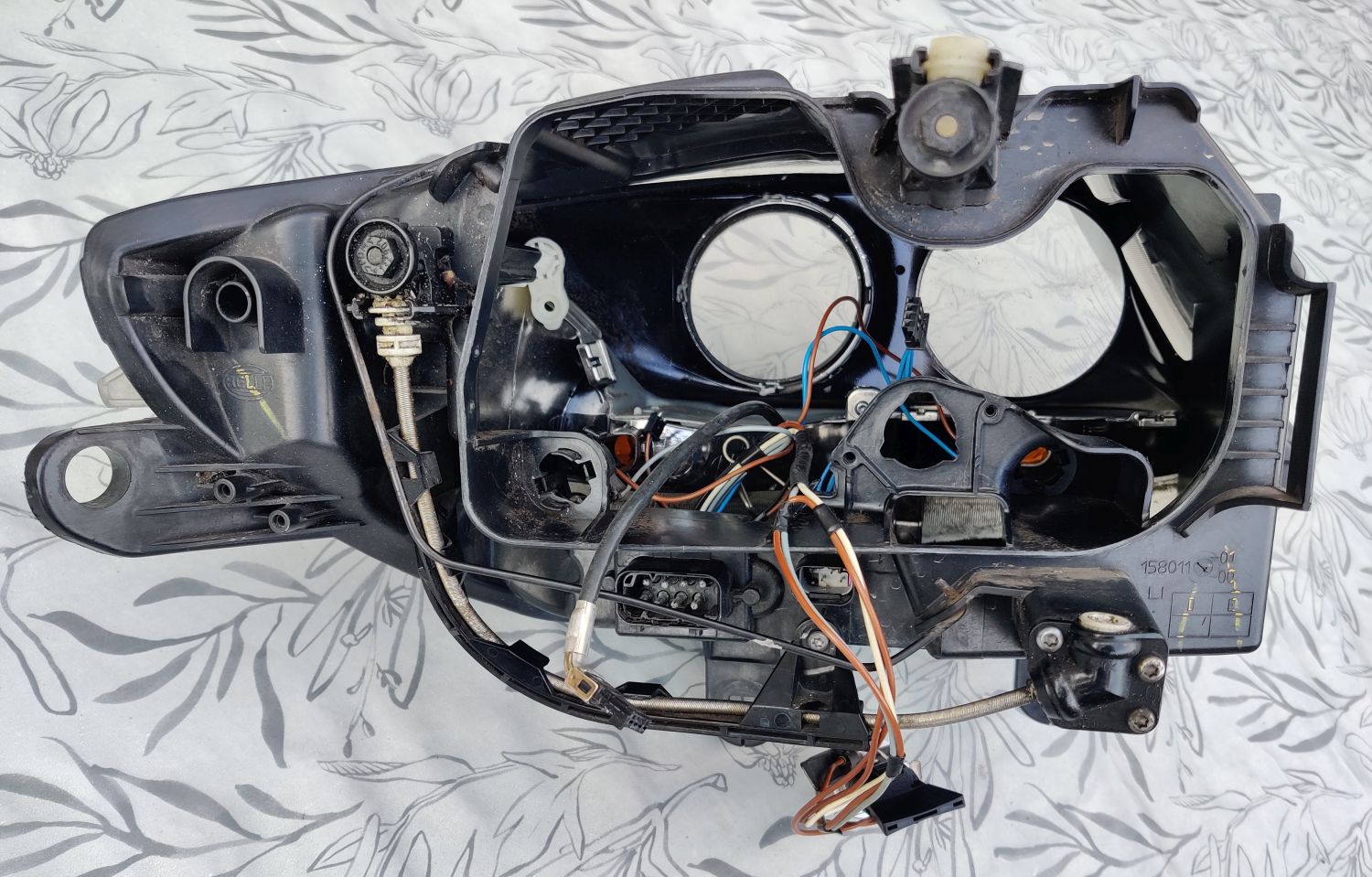

  15. Karkas koplamp E85 (GRATIS) Voor de knutselende liefhebber gratis af te halen (of tegen verzendkosten op te sturen): Karkas van een linker koplamp (xenon-uitvoering). Lamp heeft onder water gelegen, dus is vooral vuil van binnen. Ophangbeugels zijn nog heel, en ook het 'glas' is onbeschadigd.
