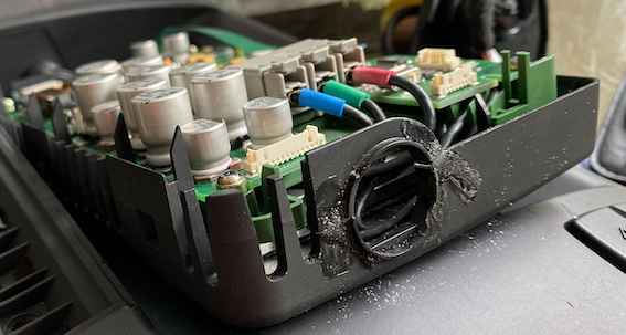

  4. ff een update, vorige week zaterdag langs Reeuwijk gereden, daar heeft heeft Ruud geconstateerd dat het met een aan een grote waarschijnlijkheid grenzen zekerheid is dat inderdaad de kachelweerstand stuk is. Via een onderdelenlijn veel te duur een gebruikte kachelweerstand gekocht, die gemonteerd en alles werkt weer naar behoren!

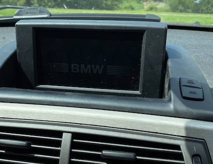

  6. Dank voor het mee denken Ewout, beide bedrijven hebben het onderdeel niet, dat wordt een zoektochtje vrees ik...
  7. interessant antwoord van de Ekris webshop: Hartelijk dank voor uw bestelling met ordernummer 684249. Helaas blijkt het door u bestelde onderdeelnummer 64116927600 niet meer leverbaar te zijn en hebben wij ook geen alternatief voorhanden. Sorry! lekker dan, en nu?
  8. Blower blijft in de hoogte stand blazen beste forum genoten, sinds gister blijft de blower in de auto op zijn maximale stand blazen. Redelijk irritant, zeker als als hij ook door blijft blazen terwijl het contact uit is. Gister avond maar een accupool los getrokken, om hem uit te kunnen schakelen. Een snelle googel brengt mij op het spoor van een kapotte kachel weerstand. Carly geeft echter geen foutmelding in die richting. Heeft iemand enig idee waar deze weerstand zit? ik heb filmpjes gezien van een E46 waarbij de handschoenenvak unit uitgebouwd moet worden, waarbij hij vervolgens achter de midden console verstopt zit., maar is dat bij een e85 het zelfde? Hoor graag jullie mening.
  9. En ook na 17 jaar, komt tie (het schermpje) gewoon weer omhoog! 😉 Die ' laslijm' is echt super spul!

  11. Dank Cor voor je reactie, ik heb ondertussen ook flink rond gekeken en toen kwam ik dit tegen: https://laslijm.nl. Ik heb hier mee het plastic " gelast' en het lijkt tot nu toe een prima oplossen!
  12. Navigation Monitor 6937393 defect Beste Z genoten, heeft iemand een slimme oplossing voor het volgende probleem: het schermpje van oa de navigatie heeft bij het inklappen klem gezeten en nu is er wat afgebroken. Het scherm wat vast moet zitten aan het vierkante asje bungelt er nu los om heen. Ik zit mij suf te peinzen maar weet niet hoe ik dat op kan lossen, iemand een idee? en nog een plaatje
