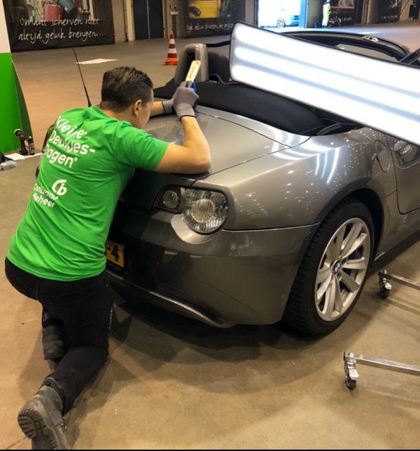

Deukjesdag van CB verzekering vandaag in Den Bosch, en ik was niet de enige daar !! 2 dagen de hele dag een hal vol tientallen auto's max 3 gratis "zonderspuitendeukjes" er uit. Ik had een vreemde "kuil" in de balk achter de kap. Die is er echt netjes uitgehaald, Met lijm een tijdelijk haakje er op geplakt en er uit getrokken met een trekstang. Wonderlijke methode als je er geen verstand van hebt maar een mooie oplossing en kostte alleen een dik half uur wachttijd

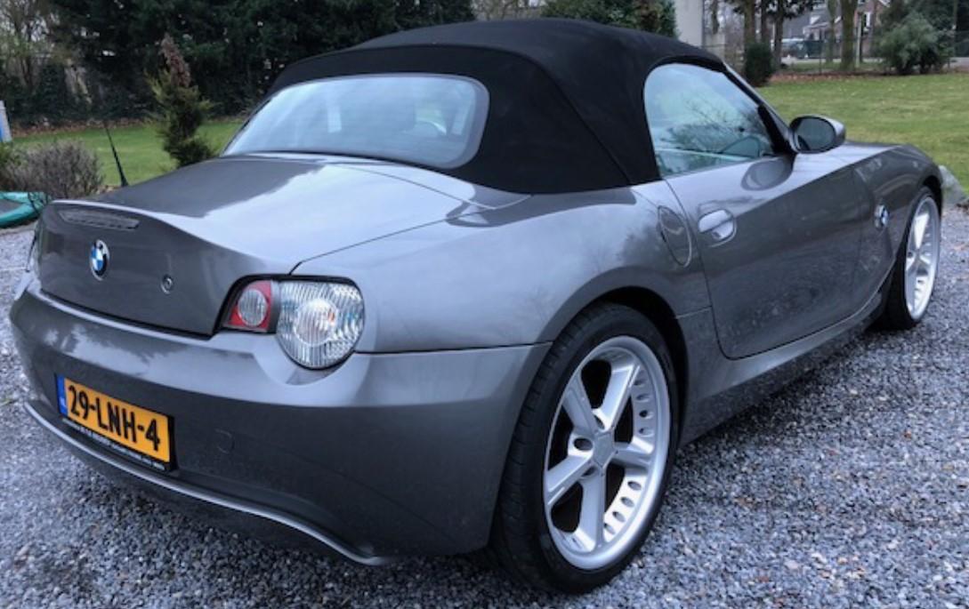

Hier gelukt vandaag, set style 236 17inch aangeschaft. uiteraard met andere banden dan op de foto 😉 winterbanden 225 Inderdaad echt heel andere uitstraling dan de 19inch, en de reactie die ik thuis kreeg was dan ook alles zeggend.: ."ja mooi, de auto is veel vrouwelijker zo"... aaahhhh 😲 Alles voor de veiligheid Dat het maar snel weer voorjaar mag worden !

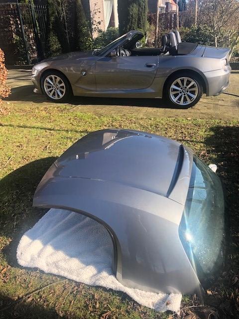

Onderhoud softtop voor of na de winter (met hardtop) All,, vraagje Binnenkort zet ik de hardtop op mijn Z4. Nu wil ik de softtop behandelen (RaggTopp achtig iets) voor hij opgeborgen wordt. Is dat zinvol of heeft hij daar opgeborgen zo weinig te lijden dat het net zo goed in het voorjaar kan als hij weer tevoorschijn komt ? kap is netjes schoon nu. -
