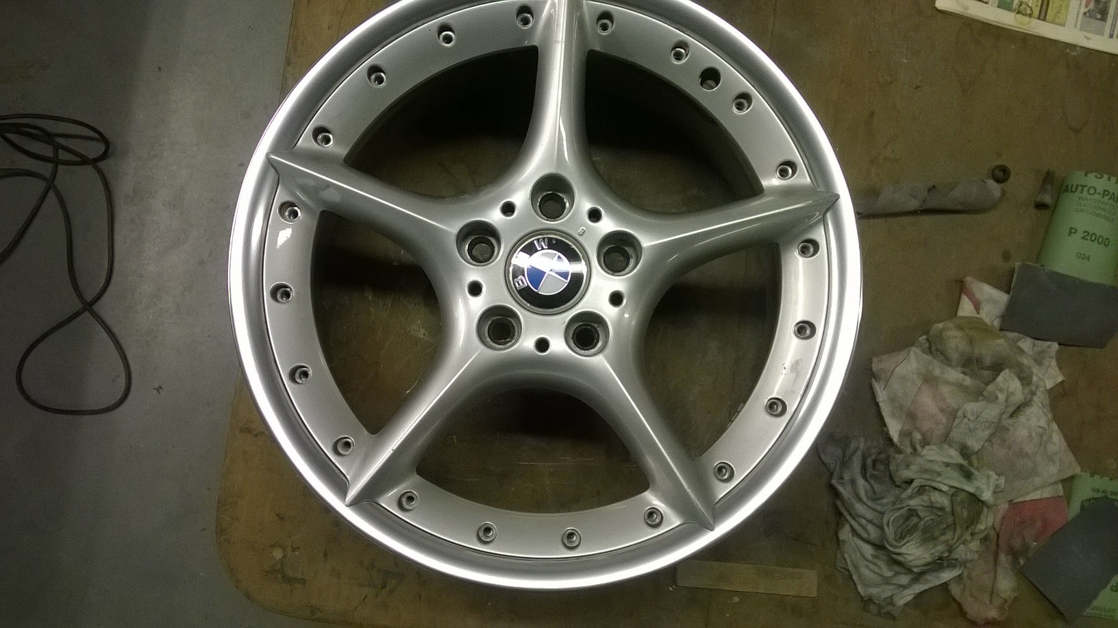

  2. Hallo Spuiter, Ik heb een vraag over het spuiten van de velgen ( Style 108) van de Z4. Ik heb zelf ook een keer een velg met stoeprand schade uit elkaar gehaald, geschuurd, en opnieuw gepolijst en toen blank laten spuiten. Dit is tot 3 keer toe niet goed gegaan, telkens kleine blaasjes in de lak. Vraag is, hoe heb je de velgen na het polijsten weer gereinigd?  Heb je een speciale blanke lak voor je velgen gebruikt?
    Alvast dank,
    Henk

      Hallo Henk,
      Er is niks mooier dan gepolijste velgen met een laklaag vind ik maar...
      Mijn velgen zijn niet gepolijst maar gespoten omdat blanke lak niet hecht op aluminium,  Die blaasjes (blistering) kan komen doordat er gespoten is bij een hoge lucht vochtigheid of onthechting.
      Voor een goede hechting moet er een washprimer tussen en die is niet transparant vandaar dat ik er kleur op spuit. Het is niet voor niks dat al deze velgen uiteindelijk oxideren en afbladderen.
      Of er een speciale blanke lak is is mij niet bekend, volgens mij spuiten die bedrijven die velgen opknappen er ook gewone  blanke autolak op. Het is een kwestie van tijd dat het eraf komt, het begint vaak met steenslag of stoeprandje.
      Voor het ontvetten gebruik ik altijd wasbenzine.
      Groet Riny

      Hoi Riny,
      Dank je voor de feedback, ik zie inderdaad bij mijn velgen ook wat oxidatie onder de blanke lak ontstaan. Ik zal ze dus om de x jaren weer opnieuw uit elkaar moeten halen en polijsten en spuiten.
      Groet Henk

      Of je laat de randen zilver spuiten dan ben je van dat probleem af :12_slight_smile:
