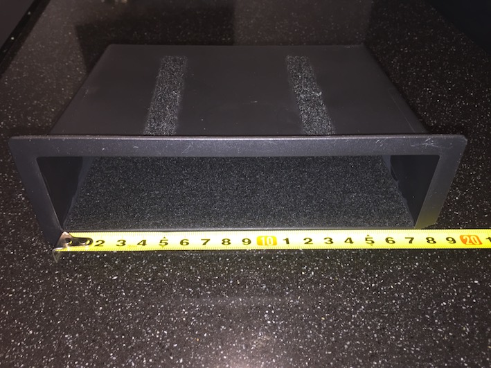

  12. Vandaag het nieuwe bakje opgehaald en gelijk nagemeten bij de dealer. Ook had ik het oude bakje mee genomen om te kijken wat de verschillen waren. Het nieuwe bakje bleek totaal anders dan het bakje wat ik eerder had gekocht. Het bakje is hoger, minder breed en er zit een soort beugeltje aan de achterkant. Maar het belangrijkste is is dat het volgens mij het juiste bakje is (zie foto's). De maten komen overeen met het gat wat nu nog in de BMW zit. De dealer heeft een deel van de kosten voor z'n rekening genomen en ik heb het andere bakje aan hem terug gegeven. Het probleem is waarschijnlijk ontstaan doordat de vorige eigenaar er een 'Buisness' radio met navigatie en cd-wisselaar in heeft gezet . Volgens het chassisnummer is de auto ooit geleverd met radio-CD speler en zou het bakje met nummer 819 er oorspronkelijk in horen. Het bakje met 818 hoort bij de 'Buisness' radio. Het heeft dus niks met dat Japans/europese model te maken . Ik wil iedereen en vooral 2.5si bedanken (voor de gouden tip) voor het meedenken en het oplossen van mijn bakjes probleem . Alvast een mooi klusje voor het voorjaar. Groetjes, Matthijs
  13. Dag Allemaal (+2.5si), Zojuist contact gehad met BMW en het lijkt erop dat ik inderdaad een verkeerd bakje heb gekregen. Het bakje (819) wat is geleverd blijkt voor een Japans model te zijn en de 818 is voor het Europese model. Er is een nieuw bakje (818) besteld, en ik neem het oude bakje en een rolmaat mee naar de dealer om het te vergelijken. Ik hou jullie op de hoogte! Groet, Matthijs

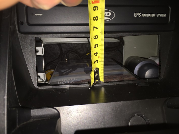

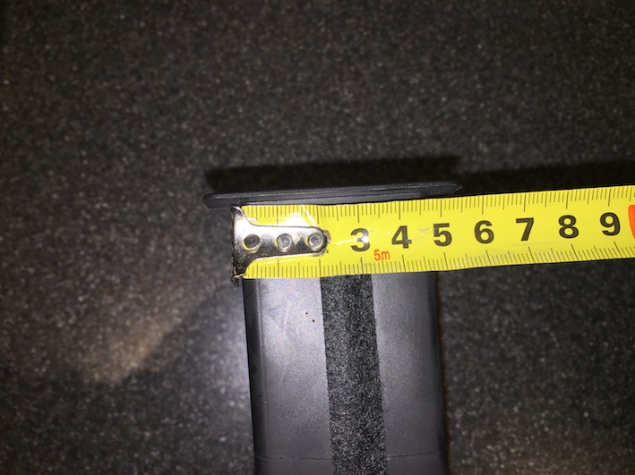

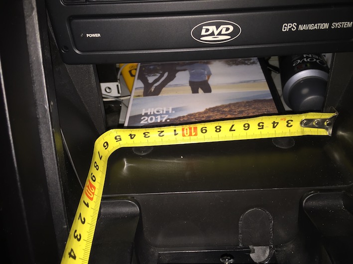

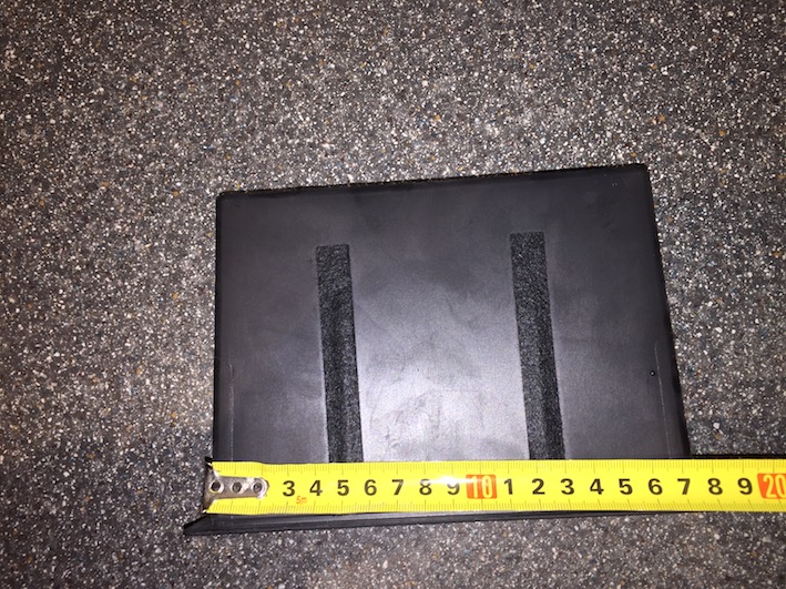

  16. Dag Allemaal, Gisteren even bij de stalling lang gegaan om het een en ander na te meten van de opening en het bakje. De opening heeft een breedte van ca. 15 cm en hoogte van ca. 6 cm (zie afbeeldingen). Het bakje heeft een breedte van ca. 17,5 cm en een hoogte van ca. 5 cm. (zie afbeeldingen). Voor wat betreft de hoogte zou het kunnen passen al zit het bakje er dan niet klem in. Maar het vakje is ca. 2,5 cm te breed om in de opening te passen. Ik heb het idee dat dit bakje voor de DVD-speler is want die is iets breder dan de CD-wisselaar. Ik dat eerst misschien heeft iemand de verkeerde productsticker op het verkeerde artikel geplakt maar deze komt overeen met het nummer wat in het pakje staat. Ik hoop dat iemand begrijpt wat hier aan de hand is. Groeten, Matthijs

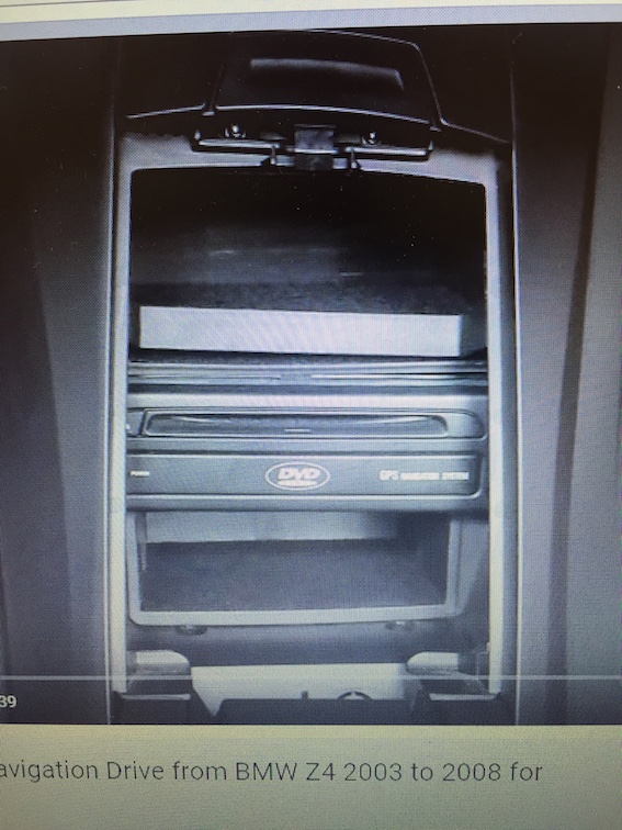

  20. Raadsel vakje CD wisselaar Ik ben op zoek naar het bakje wat op de plek van de CD-wisselaar zit (zie afbeeldingen). Bij mijn auto zit daar nu niets (zie onder de DVD-speler) en kijk je zo tegen het metaal van de auto aan (zie afbeelding). Ik ben al bij de BMW dealer geweest welke overal navraag gedaan maar dit heeft geen resultaat opgeleverd. Ze hebben geen idee wat het artikelnummer is. We hebben het volgende artikelnummer: 51 46 7 043 819 besteld maar deze is niet de juiste en kan ik weggooien. Heeft iemand enig idee om welk bakje het hier gaat en wat het artikelnummer van BMW is. Hierbij ook een foto van mijn trots :). Mijn dank is groot.
