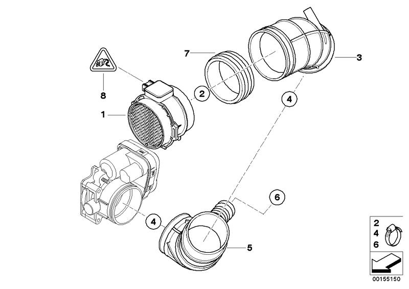

  1. Merci voor het zoeken. Het probleem lijkt opgelost ik er zat een klein scheurtje in het zijslangetje van de Rubberbalg waardoor de metingen/waardes niet meer correct waren en het motormanagement zich meldde. No: 5 op de tekening. Met groet gerard
  2. De Z4 is van 2005, een 2.2 .zescilinder.
  3. Vraag over code Hoi Allen Ik heb bij de de diagnose aansluiting de code 28B6 Nokkenas gekregen en ook de codes : 2883 2882 Mengsel. Het Oranje motormanagement lampje licht nu op als aanduiding van dit euvel. Weet iemand hier wat meer over of wat dit zoal kan inhouden en waaraan ik moet denken en wat eventueel eraan te doen of hoe te verhelpen. Er zijn al enkele resets gedaan. Hoor graag of hier info over is. Met groet Gerard Valckx
