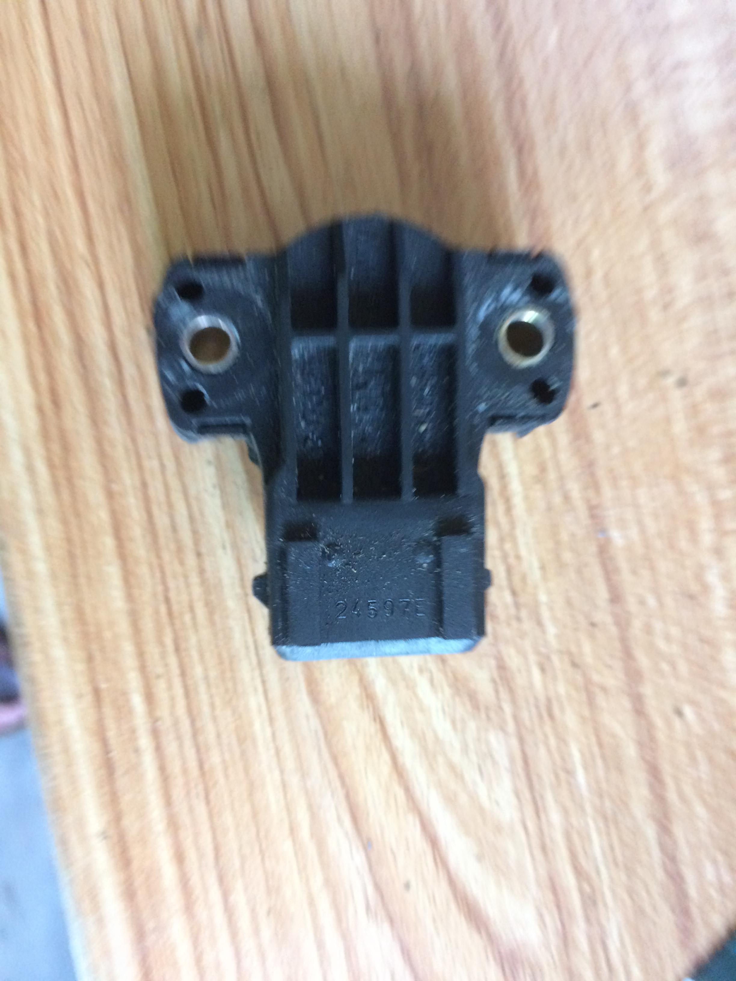

  3. Probleem is opgelost. Zat niet in de sensoren maar in de gaskabel zelf. Aansluiting op gasklep zat niet goed vast. Breuk in kabelhouder ,Nu tijdelijk met tie rapje vastgezet
  4. Bedankt Juriaan en Jan Willen. Met deze informatie ga ik er ui komen👍
  5. bedankt voor je reactie. Het is een enkele vanos. Gaat lampje dan ook niet uit (reset) na uitschakelen contact? Extra gasklep? Nu heb in deze vervangen.
  6. ASC lampje blijft branden na hard optrekken in 1 Als ik hard optrek in zn 1 dan gaat gele ASC lampje branden en gaat niet meer uit ( pas nadat hij van contact af is geweest Betreft een Z3 2.8 uit 98. uitlees apparatuur gaf schuld aan TPS Throttle position sensor. Deze inmiddels vervangen maar helaas geen succes. Denk er nu aan om beide ABS sensoren op achterwielen te vervangen. Is dat een logische keus of moet ik eerst ergens anders zoeken. Groet Cor
