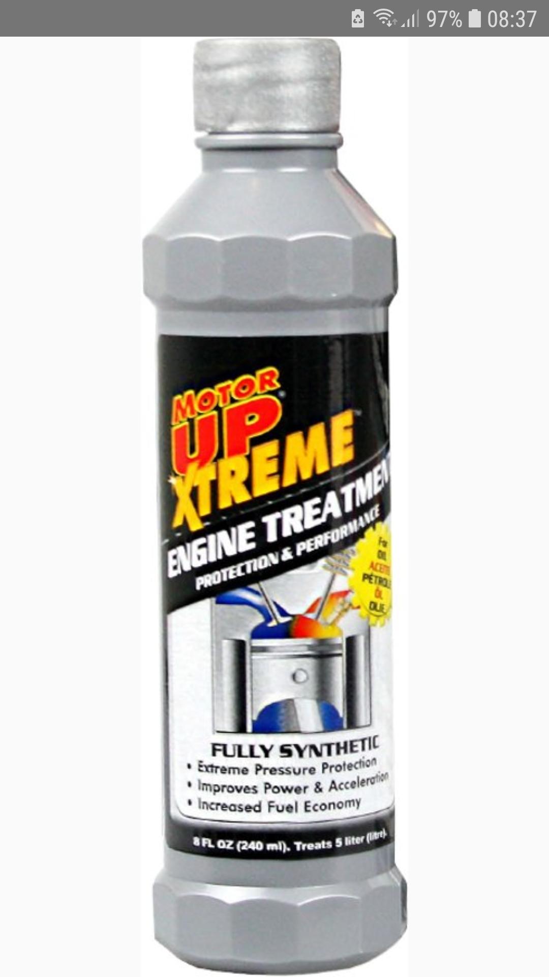

  10. Hoezo zou forte te agressief zijn? Lijkt mij een broodje aap verhaal, ik heb nog nooit iemand horen klagen over forte. Alleen positieve verhalen, ook het enigste additief wat werkt. ( motor flush in het algemeen ) Die additieven geloof ik totaal niet in, kwakzalverij voor auto's. Daarmee los je het probleem niet op. ( lekkage's, hydtaulische klepstoters, vermogen, verbruik ect ect ) En als het al werkt dan is het niet blijvend. Dan zou het wel ideaal kunnen zijn voor een 2e hands auto dealer uit Apeldoorn. Motorup its amazing Mike! Helaas komen olie problemen vaak door de lange intervals van fabrikanten ik wissel om het jaar of 10.000km de olie van mijn auto's. Ik heb ook preventief de carterventilatie vervangen.
