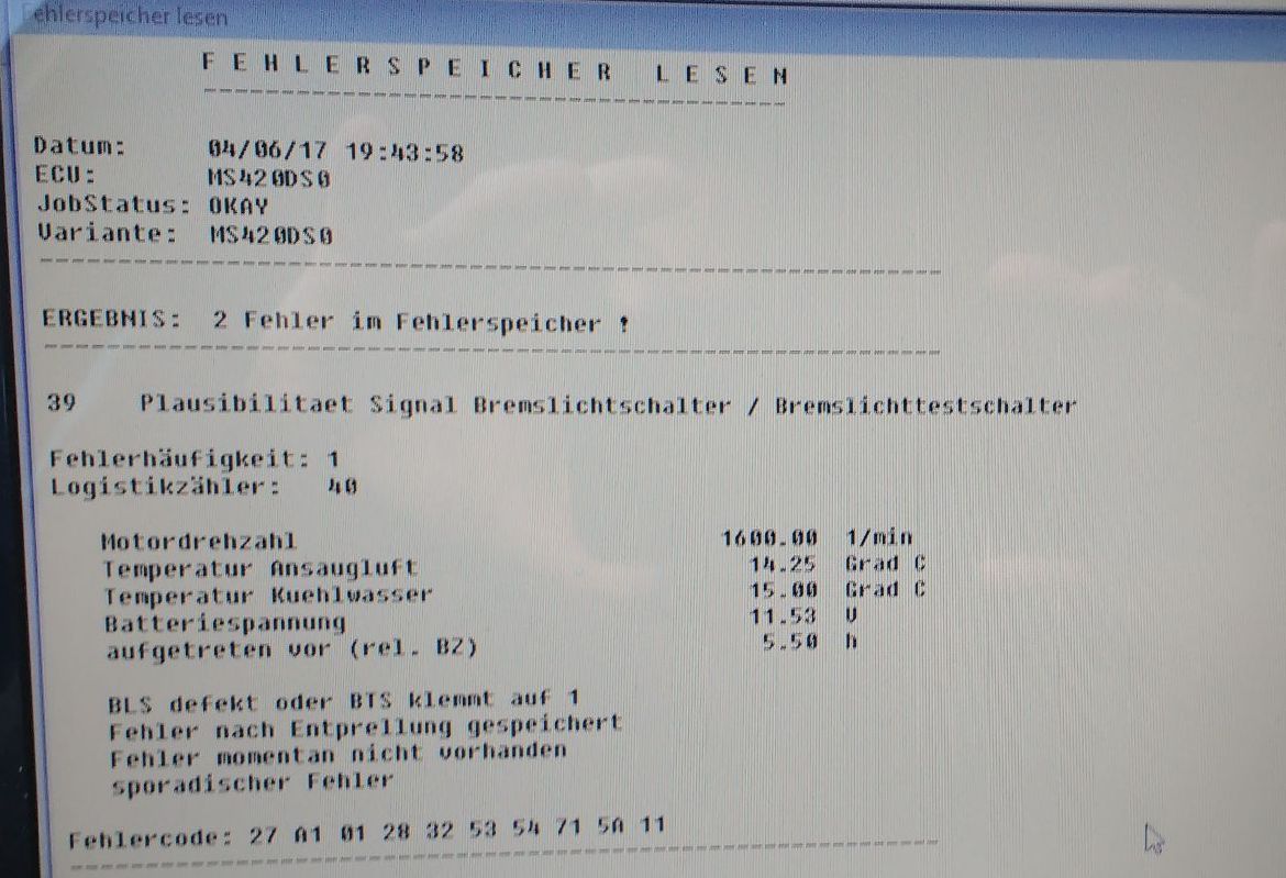

Sinds kort ben ik in het bezit van diagnosesoftware. (INPA met EDIABAS). Nadat ik het airbag lampje heb gereset, heb ik ook nog even verder gekeken. Er staan een paar foutmeldingen geregistreerd. Op de foute heb ik er 1 laten zien. Ik begrijp dat dit gaat over de remlicht schakelaar (BLS) of de eraan gekoppelde testschakelaar. (BTS) Het is sporadischer fehler. Hij treedt dus sporadisch op. Nu staan er volgens mij ook 2 tellers op, maar ik weet niet zeker wat die beteken. Teller 1 Fehlerhaufigkeit (foutfrequentie) dus volgens mij hoe vaak is de fout opgetreden, staat hier op 1. Tweede teller is logistikzahler staat op 40, maar ik weet niet wat dit betekend. Ook bij andere foutcode staat deze teller op 40. Wie weet wat dit betekend? IK neem aan dat ik me over "sporadische fehler" niet echt zorgen hoef te maken. Als ik het goed lees is deze maar 1 keer opgetreden.

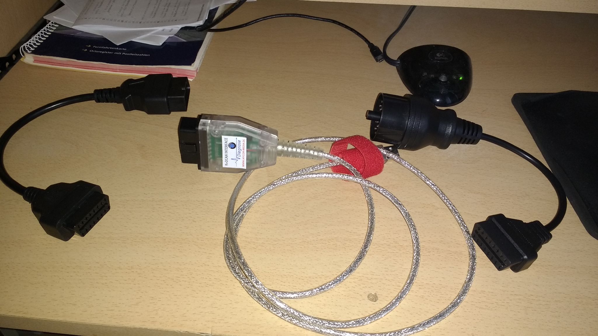

Even update van wat ik heb gekocht voor mij BMW ten eerste aluminium pedalen. Voetsteun plastic was kapot toen deze er maar overheen gezet. Verder afdekkapjes voor de BMW CD43 business radio, was opgevuld met een soort kit was erg lelijk nu weer de originele kapjes. En laatste INPA diagnose set met kabels en software voor het uitlezen van mij BMW. Gekocht om mijn airbag lampje te resetten, maar je kan er in van alles mee uitlezen. Komt vast nog van pas. http://www.mycor-media.de/store/bmw-e-modelle/ Diagnose K+DCAN Passend BMW E-Modelle Ab BJ 1995 Bis 2015
