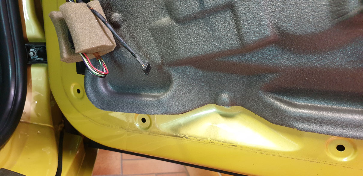

    Heb met mogelijke oorzaak 1. ook te maken gehad. Hier wat meer details: Maar inderdaad, eerst de oorzaak proberen te achterhalen (bij mij dus niet A stijl maar deur folie).

  10. Inmiddels wat wachttijd verder (voor de tools (van HBM), de nieuwe kit (via Amazon), en vooral tijd), maar het lijkt nu opgelost: - deurbekleding gedemonteerd - deurfoam geïnspecteerd: onderste rand, vooraan los: kit uitgedroogd en daardoor de foam losgelaten, vooral op de plek waar het blik wat maar binnen wijkt: daar ook duidelijke water/vuilsporen. Dus inderdaad @bofkont, deurfoam! - kit verwijderd voor zover de foam los zat (de rest plakte nog goed), plakresten verwijderd. Foam zelf was onbeschadigd, geen scheuren of gaten. Dat scheelt weer, dan hoeft de airbag er niet af. - nieuwe kit op de deur geplakt (kit=buthylband, dichtkit op rol, kleverig spul) - foam erop duwen en goed aandrukken - testen! geen water te zien. - deurbekleding er weer op En ook maar meteen de linkerdeur bekeken. De tweede gaat altijd een stuk sneller. Die deur overigens had weinig problemen: foam overal vast, de kit nog flexibel. Alleen paar kleine scheurtjes in de foam geplakt met alu-tape. Hier nog wat tips: - buthylband: https://www.amazon.nl/dp/B08GG2YC8G/ref=pe_28126711_487102941_TE_SCE_3p_dp_1 - goeie howto: https://youtu.be/-Hnq_LJwvOg En wat bijbehorende pics:

  12. Korte update: de regentest uitgevoerd. Wel te doen met dit weer. Lijkt inderdaad vanuit de deur te komen: water vanachter voorste helft deurpaneel onderaan, druppelt bovenop deurrubber, en dan via dorpel naar binnen. De boel eens gaan uitbouwen. Daarvoor: om verder en pijnlijke vingers zoals bij eerdere interieurklussen te voorkomen, weet iemand een handig plastic interieurdelen toolkitje? (Loswippen van clips en zo).

  14. Dank! Deurfolie verwacht ik eigenlijk niet: om onder de vloerbedekking te komen had ik de dorpel afdekking erafgehaald - deze en de aansluitende bekleding was niet nat. Alleen een specifieke plek (bovenop) op de mat/vloerbedekking onderin, (en niet omhoog richting deur) vandaar mijn verdenking van het van boven binnendruppen. Zal inderdaad eens met de tuinslangtest aan de gang moeten!
