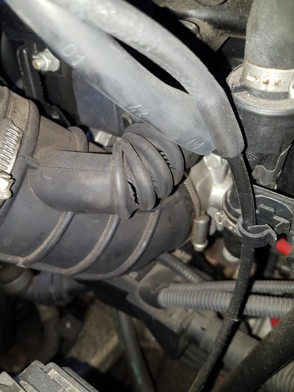

Vanmiddag bij de dealer een nieuw rubber gehaald (OEM nr: 13 54 1 435 627) en vervangen. Het was even zwoegen om er tussen alle andere onderdelen bij te komen maar het resultaat mag er zijn: Ziet er een stuk beter uit zo. 🙂 Vervolgens even een half uurtje gereden en zag dat de long-term fuel trim van bank 1 al van ±13% naar ±8.5% en bank 2 van ±11% naar ±5.5% gezakt was (via een app op mijn telefoon). Zo op het eerste zicht lijkt het dus al best veel verschil te hebben. Het was wel zo dat de waarden de laatste 10-15 minuten niet meer veranderd zijn dus ik heb wel het vermoeden dat ze niet beide naar 0% zullen gaan. Het kan best zo zijn dat dit al voor langere tijd zo is, dus ik zal me niet te veel focussen op de getalletjes. Zo lang het lampje op het dashboard maar uit blijft ben ik tevreden. 🙂 Mocht het lampje toch nog aan gaan dan zal ik dit topic updaten. Iedereen in ieder geval bedankt voor het meedenken! De oude had zijn beste tijd echt wel gehad (na wellicht zelfs 17 jaar): 😅 -

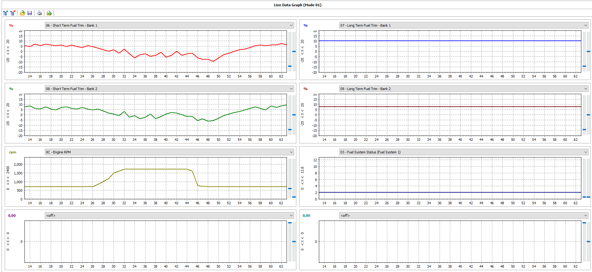

Dat zou inderdaad zeker kunnen. Las dat wanneer de short term fuel trims veel afwijken tijdens stationair toerental maar niet tijdens hogere toeren dat het vaak een vacuüm probleem is (wat dus ook een scheurtje in een rubber kan zijn). Als ik echter kijk naar mijn fuel trims dan heb ik niet het idee dat ze bij stationair toerental het slechtste zijn (dit lijkt vooral bij een kilometer of 20-30 km/h en 1000 - 2000 toeren het geval te zijn). Neemt niet weg dat het de moeite waard is om eens naar te kijken (misschien dat ik van het weekend even ga kijken). Dat deze melding kan ontstaan bij een lege tank kan ik me inderdaad voorstellen. 🙂 Heb gelezen dat het zowel een overschot aan lucht als een tekort aan brandstof kan zijn.. -

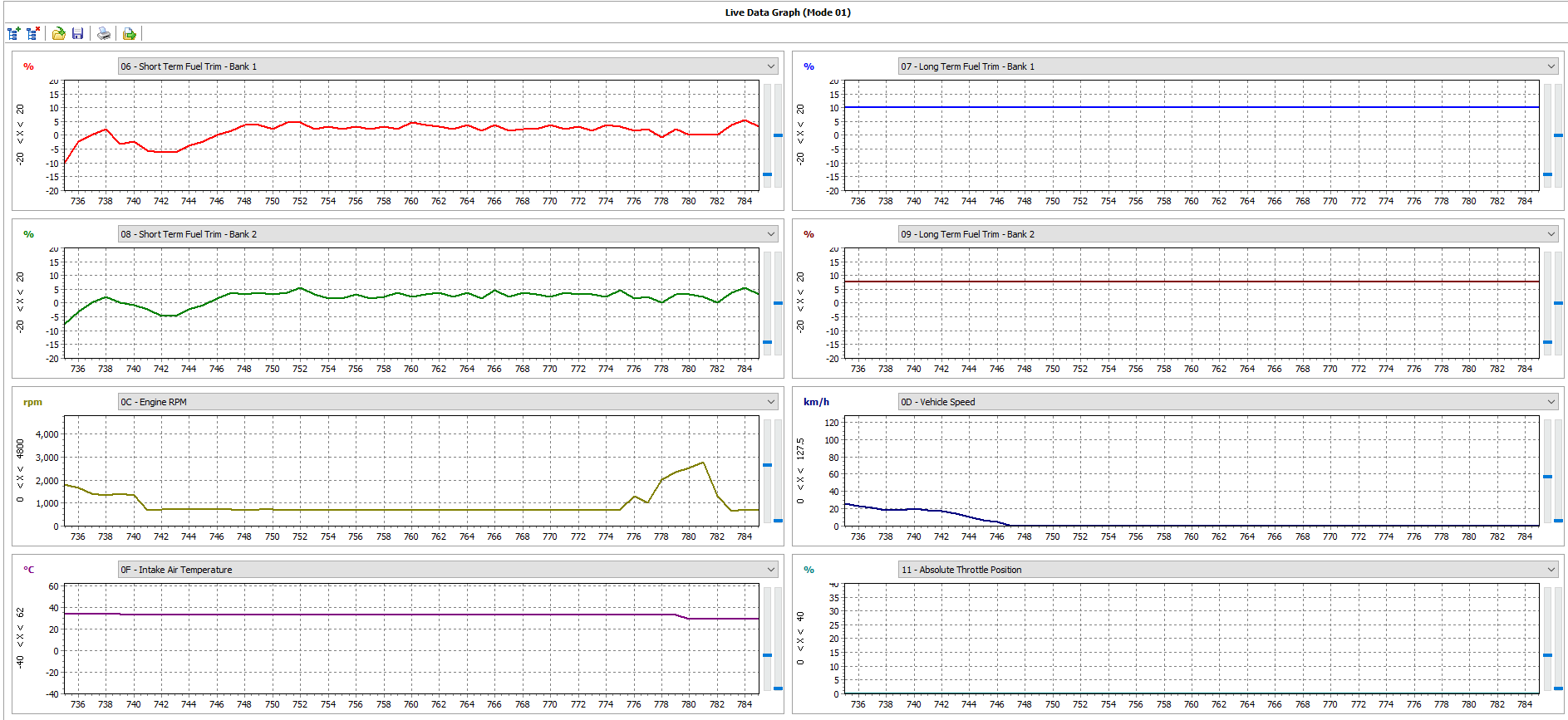

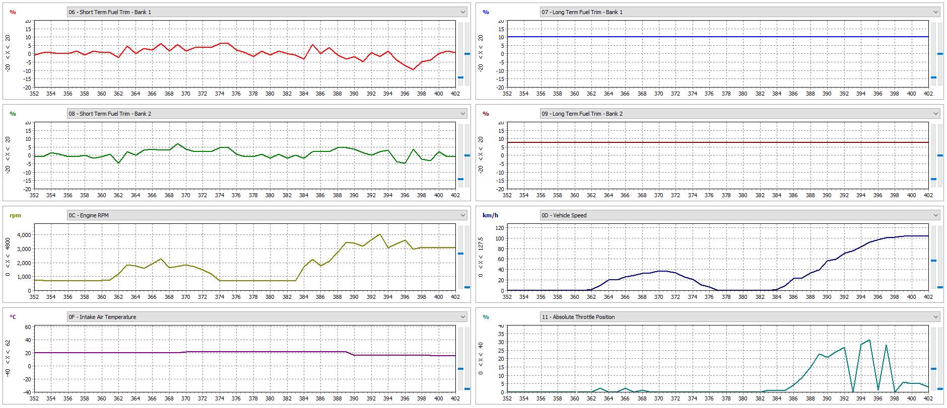

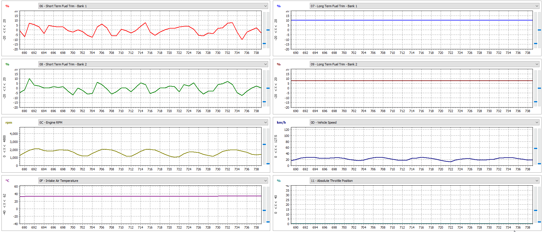

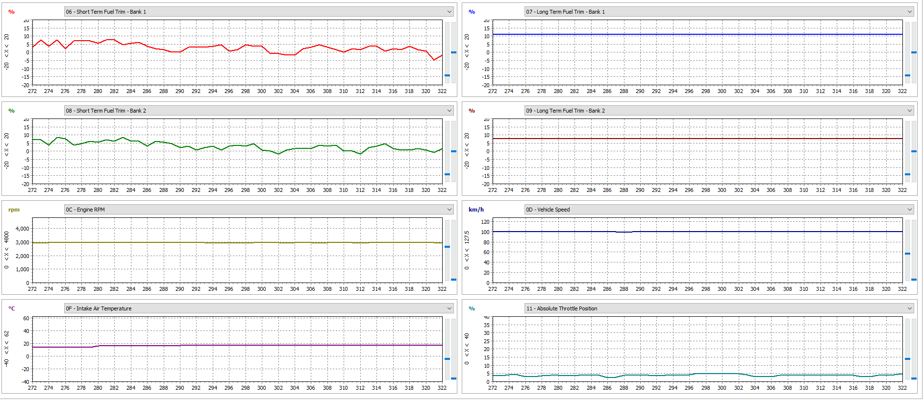

Ik heb INPA inmiddels wel geïnstalleerd (nog geen testjes mee gedaan). Kun je wat betreft fuel trims meer uitlezen dan met een simpele OBD -> USB tool? Heb ook het filmpje die je linkte even bekeken en heb dezelfde testjes gedaan. Hierbij wat resultaten (waaronder de snelheid, RPM's en fuel trims): Koude motor: Zoals hierboven te zien is zie je dat de short term fuel trims beide iets boven 0 liggen (±7%) bij stationair. Bij meer toeren gaat dit richting de 0% en zelfs iets negatief. Wat me wel opvalt is dat de long term trims vrij hoog zijn, weet niet hoe dit zou kunnen komen. Deze veranderen ook eigenlijk zo goed als niet bij het veranderen van de toeren. Stukje op de snelweg: Hier lijken de short term fuel trims te varieren tussen -5% en 10%. Weer een stukje stationair na de snelweg: Het lijkt erop dat de short term fuel trims bij het stationair draaien na een stukje snelweg gereden te hebben beter zijn (tussen -3% en 3%). Nog een stukje in een 30-gebied (dit is overigens ook (toevallig) de situatie waarin de vorige keer de foutcode getriggered werd): Hier zie ik weer meer variatie in de short term trims. Tot slot weer bij thuiskomen: Op zich vind ik de short term fuel trims niet heel slecht, de long term fuel trims liggen naar mijn idee echter wel vrij hoog. Iemand enig idee waar dit door veroorzaakt zou kunnen zijn? Of wellicht dat iemand aan de data hierboven iets vreemds ziet of juist dingen kan uitsluiten? -

Bedankt voor jullie reacties. Dat hij 1x voorkomt heb ik inderdaad vaker gelezen. Ik heb daarom de error ook maar meteen gereset de eerste keer. Nu kwam hij een aantal dagen geleden voor een tweede of derde keer terug (weliswaar iedere keer met 3-4 dagen er tussen). Dat is inderdaad ook een goeie. Dan weet ik in ieder geval of de error terecht is of dat er wellicht een sensor defect is. Had zelf nog wat verder op internet gekeken en zag dat je a.d.h.v. de short term en long term fuel trims ook wel het e.e.a. kunt concluderen. Wanneer het opgetelde percentage (short term + long term) blijkbaar erg hoog is (> 20-30%) tijdens stationair lopen en niet bij wat hogere toeren, dan is de kans erg groot dat er sprake is van een vacuum lek. Nu nog even uitzoeken waar ik dit ergens in ISTA-D kan uitlezen, want met mijn Bluetooth OBD adapter wilde dit niet echt lukken. 😅 Daarnaast las ik ook dat wanneer er errors ontstaan er een zogenaamd freeze-frame wordt bewaard met diverse meetwaarden van het moment waarop de error ontstond. Ik heb de laatste error maar weer gereset (omdat de auto met zo'n actieve error blijkbaar op een "veilig" profiel gaat lopen, waardoor hij een stuk duurder loopt) maar daardoor ben ik vermoedelijk wel mijn freeze-frame data kwijt. Zal dadelijk nog eens een keer kijken of ik de freeze frame data nog kan uitlezen en anders daarvoor maar even wachten totdat de error weer terugkomt. -

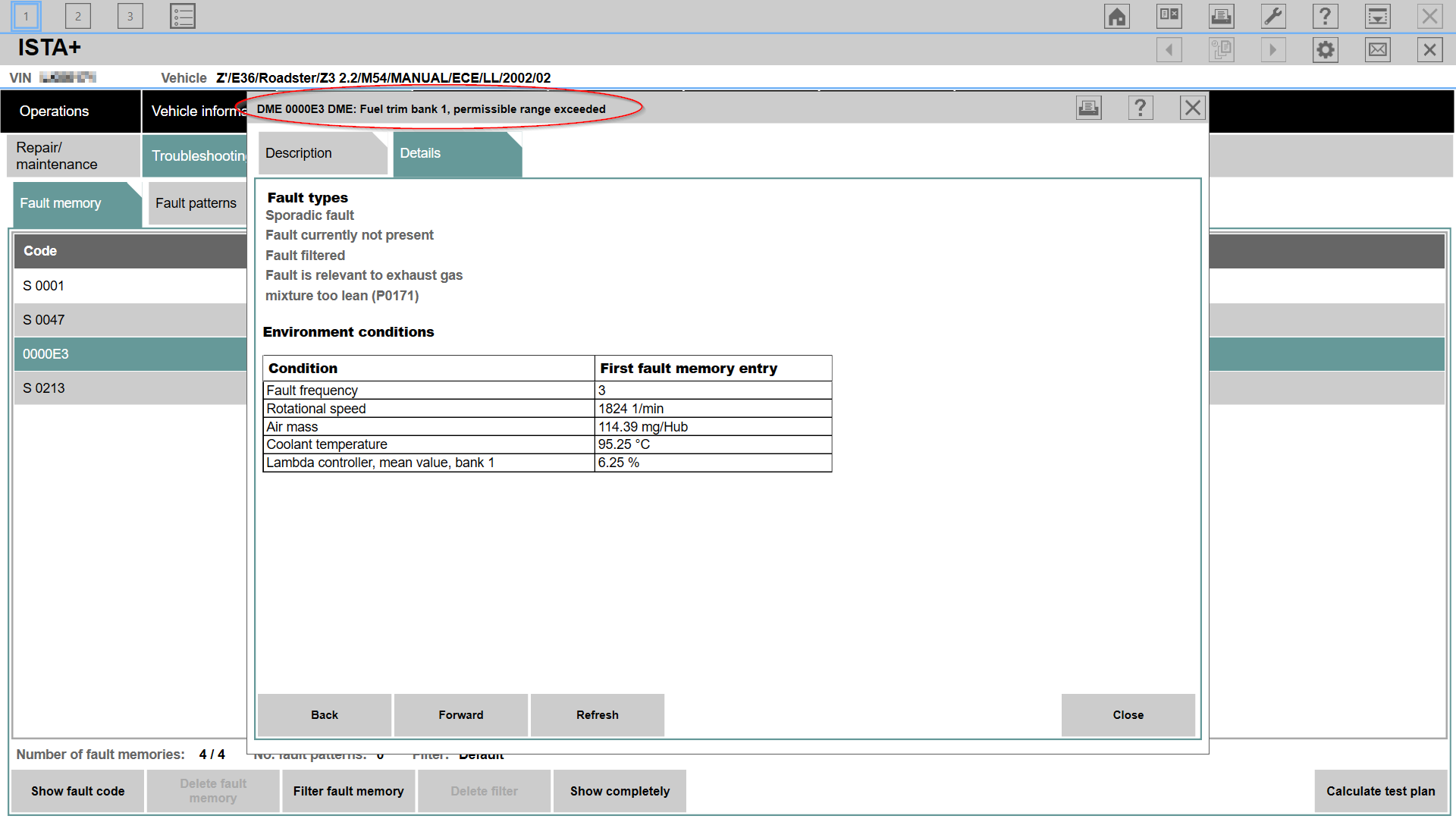

Foutcode DME (mixture too lean, bank 1) - P0171 Hoi allemaal, Sinds een tijdje gaat mijn motor management lampje (oranje motorblok) eens in de paar dagen branden. Na de Z3 uitgelezen te hebben met mijn laptop en ISTA-D kwam ik erachter dat hij de volgende foutcode aangeeft: Zoals te zien dus een "DME: Fuel trim bank 1, permissible range exceeded". Dit komt overeen met de OBD foutcode P0171. Na op internet al wat rondgekeken te hebben kwam ik al snel uit op een vacuumprobleem ergens in de luchtinvoer. Vaak gaat deze error gepaard met P0172 wat dezelfde error is maar dan voor bank 2. In dat geval las ik dat vaak de luchtmassameter de boosdoener is, maar aangezien bij mij alleen bank 1 het probleem lijkt te zijn denk ik dat dit bij mij niet het geval is. Heeft iemand van jullie toevallig ervaring met soortgelijke problemen en weet iemand in welke richting ik zou kunnen zoeken om de boosdoener te vinden? Alvast bedankt!
