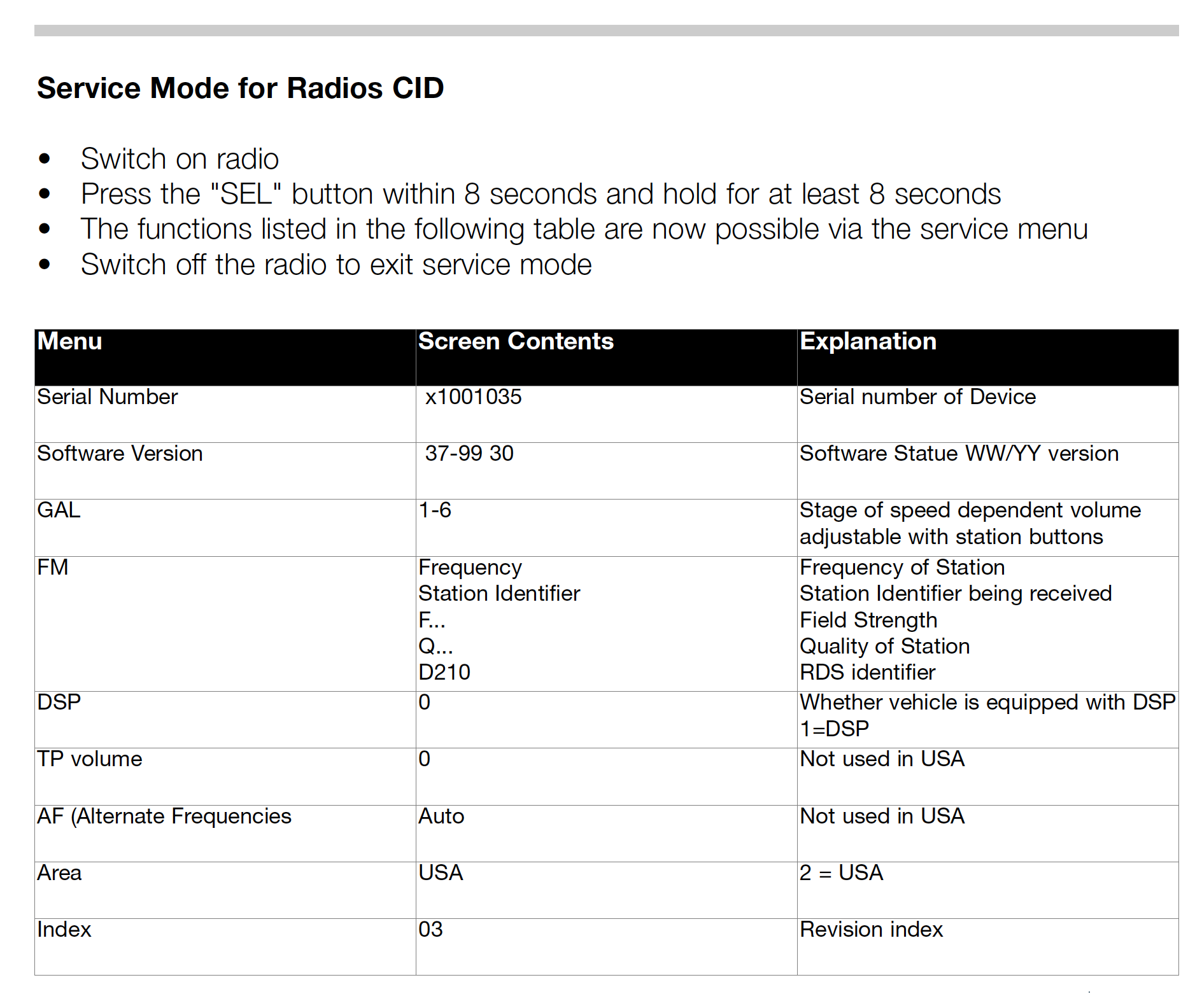

  6. DSP = 1 V = 1 In de VIN lijst staat ook DSP.

  8. Er kan dus ab-so-luut "normaal" geluid (zonder echo) uit de radio komen. Hoe ik dat weet? Als er verkeersinformatie via de radio komt, dan is het geluid ineens "normaal" of in ieder geval zonder echo oid. En heel eerlijk, daar zou ik prima mee kunnen leven. 🙂 Maar serieus... wie verzint een optie, zonder de mogelijkheid die optie in te stellen...

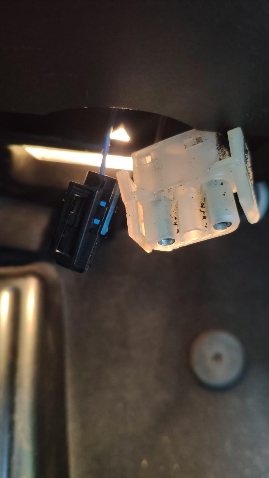

  10. Nou, niet alleen de accu was dood, ook de startmotor. Dus maar vervangen. Daarna leek het onvoorspelbare gedrag over, maar dat was wishfull thinking. Dus toch maar de weerstand gemonteerd. Helaas dat hielp dus niet. Sterker nog, ik kreeg het idee dat deze al recentelijk vervangen was. (fris wit label) En de originele schroefjes misten. Allemaal geen drama, maar er heeft iemand zitten jokken toen we de kochten. Even samenvatting: de luchtstroom pendelt vanzelf van positie (voeten, voor of raam) de luchtstroom kan niet koud blijven na 15/20 min krijgt het blaas 'stuwingen' (in eens heel hard puffen) na nog eens 5 min is alles uit geraasd en is positie én (koude) temp stabiel. (airco/defrosten/ontwasemen werkt wel) Rara-politie-pet

  16. Dat menu is deze (uit een manual) maar dat is dus niet voor de "pseudo surround instellingen (hall, church etc, daar waar je helemaal niets aan hebt" Tweede afbeelding is over Tophifi (met de pseudo instellingen) Wacht ik gooi de 12 E85 Communications MANUAL erbij... stuk makkelijker. (Is er nog behoefte aan andere onderdelen? Het is een map namelijk.)
  17. Even reageren, het zit er écht niet in, dat wil zeggen in het menu. Mogelijk is het wel zo ingesteld. Mijn vriend heeft toen ene bedrijf gebeld (even de naam vergeten) en die zei toen: kom langs, want waarschijnlijk kan je het wel aanpassen, alleen kom je er stomweg niet via het menu. Wel business radio, geen nav scherm, wel wisselaar (kapot trouwens). S662A Radio BMW Business CD S672A CD changer for 6 CDs S677A HiFi System Professional DSP
