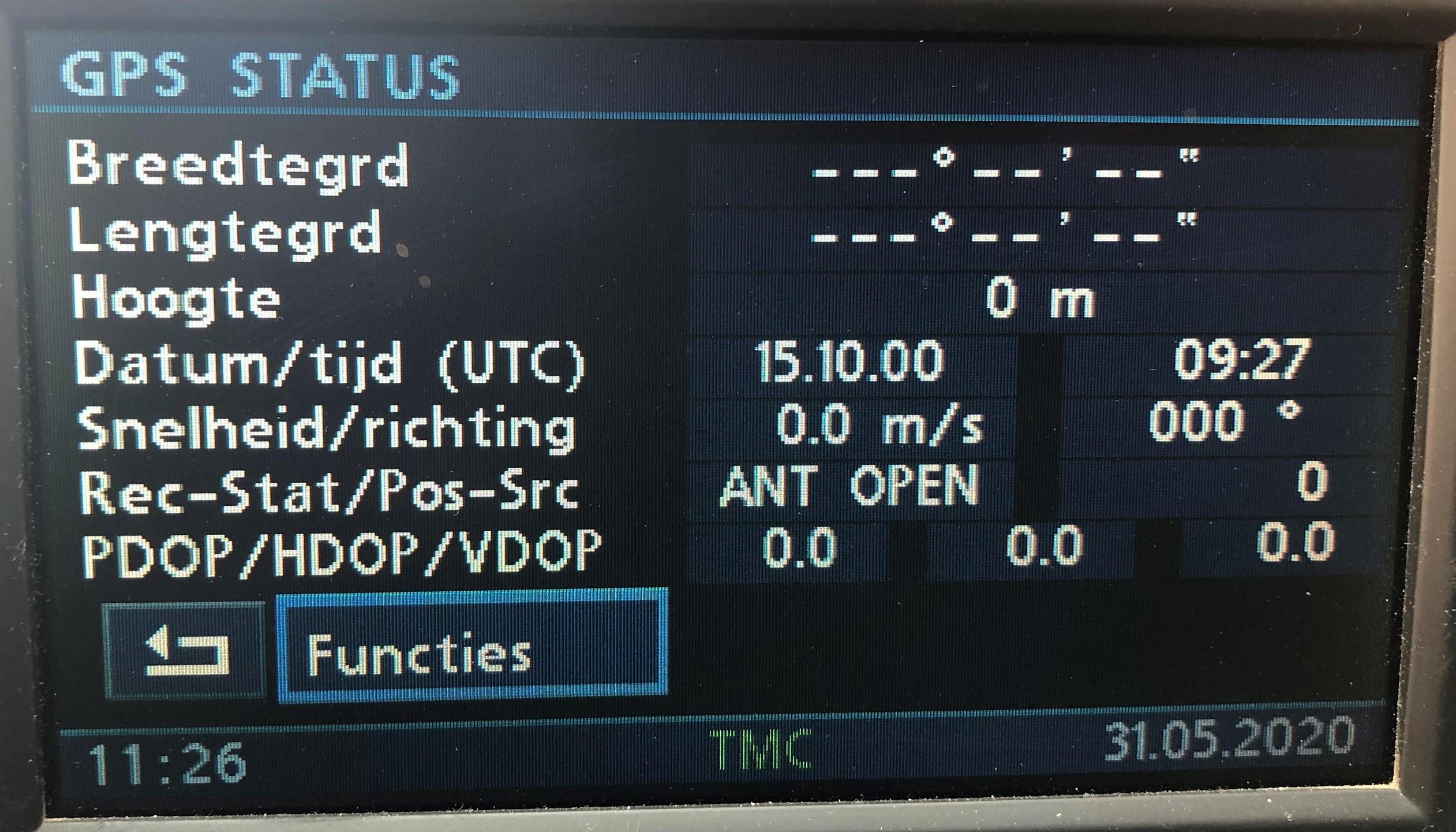

geen reactie mogen ontvangen en had bijna de moed opgegeven..... in wanhoopsdaad nog maar keer een nieuwe gps ontvanger besteld maar nu van ander merk. Wat blijkt was de vorige "nieuwe" gps ontvanger kaduuk. Zet er een nieuwe in en ik heb weer volle bak ontvangst. Verwacht je ook niet als je via amazone een nieuwe ontvanger besteld en die blijkt uiteindelijk kaduuk te zijn..... maar ik ben blij dat ik voor mijn vakantietrip het probleem heb opgelost. -

Al een tijd heb ik last van uitvallende GPS signaal tot helemaal geen signaal meer. Heb de gps antenne vervangen en het stekkertje schoongemaakt en ingespoten met contactspray. Niets helpt. Nu lees ik over rollover en zie in mijn navi MK4 dat de datum van navigatie op 15 oktober 2000 staat. Zoals je ziet heb ik geen ontvangst. De GPS antenne zoekt wel en geeft ook aan open te staan. Ik heb de laatste navigatie software. Dus eigenlijk alles wat hierboven wordt beschreven. Ik lees op deze site (forum M5) dat iemand een firmware update heeft gepost voor een module Intravee en dat daarmee de rollover is opgelost. Aan de reacties te lezen, is het probleem met rollover voor velen opgelost met deze firmware. Iemand bekend met deze firmware? Ik heb laatste navi software (V32) en kan geen jongere versie vinden. Zou een dergelijke software update (V....?) ook bestaan voor navi van Z4? Heeft iemand dit al gedaan? En... als ik bovenstaande lees: zijn er twee gps antennes (in de A-stijl en achter de navigatie)?????? Alvast bedankt voor antwoord! -
