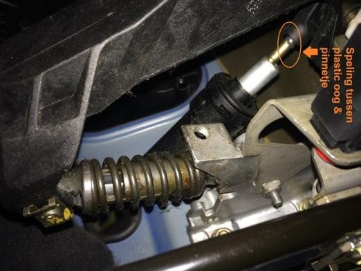

Hallo Allemaal, Ik heb even de kappen rondom het koppelingspedaal weggehaald. Als ik ontkoppel (met inderdaad het plastic) pedaal, zie ik dat er speling op het plastic oogje op het pinnetje wat in de master cilinder gedrukt wordt bij ontkoppelen (vage omschrijving, maar foto zegt meer). Doordat hierop enkele milimeters speling zit, vertaalt zich dat op een cm of 2 ter hoogte van het pedaal. Ik zou verwachten dat dit oogje vast aan het pinnetje zou moeten zitten. Klopt dat? Of hoort het oogje daadwerkelijk los op het pinnetje te zitten en is deze speling normaal? Alvast dank voor de reactie.
Hallo Pampus, dank voor je uitgebreide reactie. Ik heb toch het gevoel dat ie niet helemaal lekker genoeg ontkoppeld, vooral dat het beter kan. Ik bekijk eea zeer binnenkort nog eens goed en laat nog wel even weten of ik de zomer in ga met deze koppeling of dat ik er nog wat aan ga doen. keep you posted, Ronald
Hallo allemaal,Mijn Z3M roadster heeft een vrije slag in het koppelings pedaal van zo'n 2 cm. Dus als ik de koppeling indruk, voel ik de eerste 2 cm geen tegendruk (anders dan van de mechanische veer) van de koppeling.Ik heb reeds vanalles vervangen: nieuwe koppeling, nieuwe slave cilinder, nieuwe slang tussen slave en master cilinder. De slang was daadwerkelijk wat vochtig (zie foto) en het koppelgedrag is verbeterd na vervanging van de slave cilinder en de slang, maar ik ben nog niet tevreden. Ik heb het idee dat het koppelen nog soepeler kan. Logisch vervolg zou ook het vervangen van de master cilinder zijn, maar nu vroeg ik me af of iemand dit gedrag (2cm vrije slag) herkend. En misschien kan bevestigen dat dit een "herkenbaar" master cilinder probleem betreft.Het ontluchten van de koppeling heb ik zeer uitgebreid gedaan, zowel met een "powerbleeder" als door het trappen op de koppeling en het indrukken van een losgehaalde slave cilinder. Lucht in het systeem mag dus niet de oorzaak zijn.Zoals altijd: alle tips zijn welkom!
