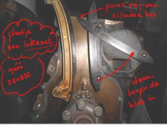

  6. Ik heb een avondje YouTube video’s gekeken over problemen met het S50B32 blok. Daar zie ik dat meestal de rechter ketting geleider afbreekt. Bij mij is het echter de linker, tenminste te zien aan het afgebroken onderdeeltje. Iemand nog tips om met zo min mogelijk sleutelwerk de ketting en de geleiders te vervangen?

  8. Op bmwfans.info is het afgebroken onderdeel inderdaad eenduidig te herleiden! Dank. Ik ga ermee aan de slag!
