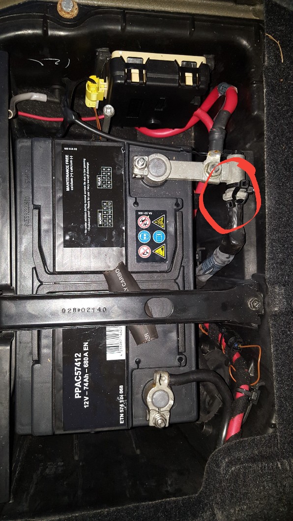

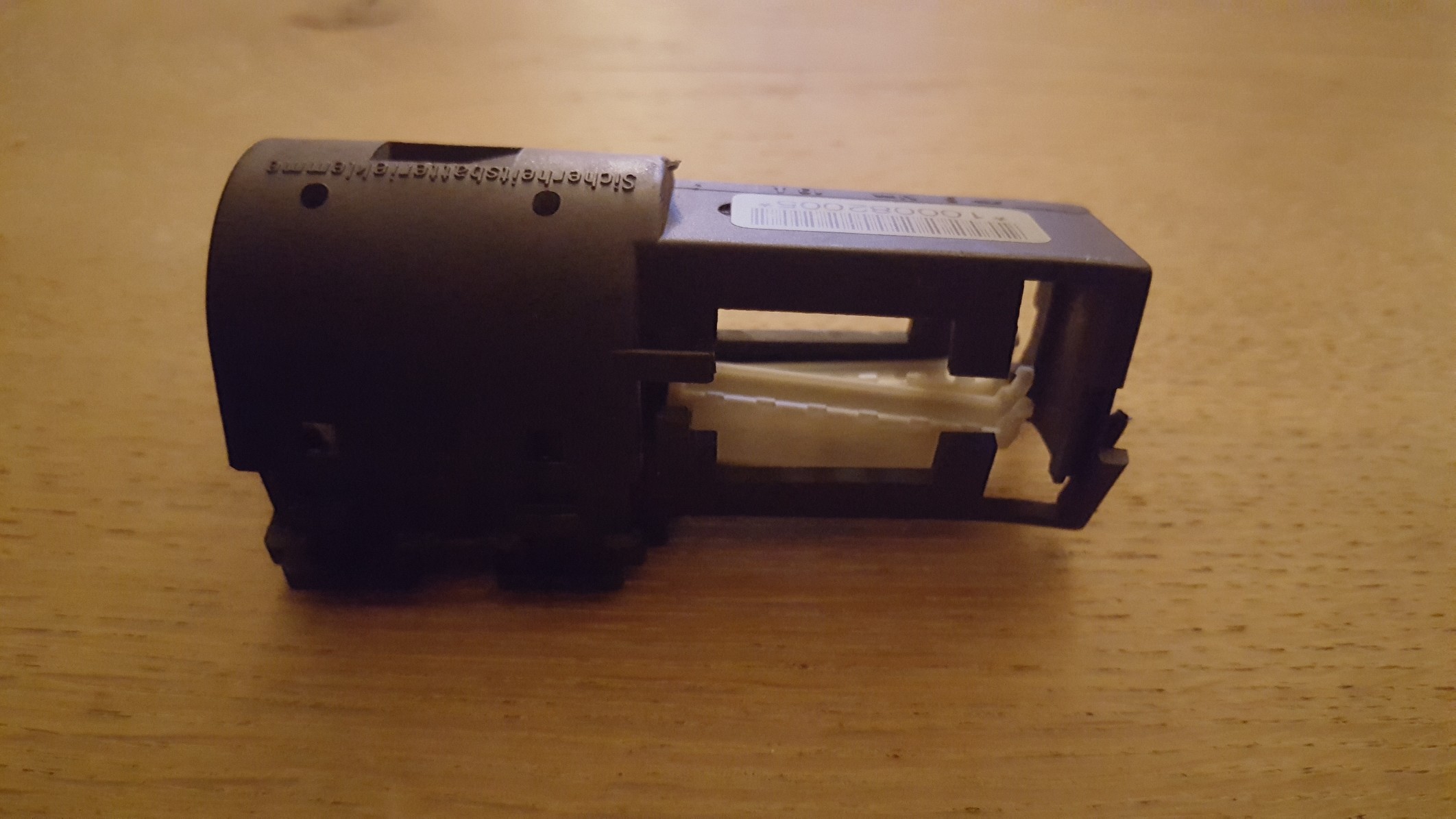

die bedoel je? die is er dus af gegaan door de klap. doet dat meer dan de kabel op zijn plek houden? de garage had bedacht dat tiewraps een betere optie zijn.
het gaat om de aansluiting met de rode markering (cirkel). het is een metalen verbinding die dus los geschoten is.
is niet zo vaag. de accu was leeg gelopen tijdens de winterstalling. nieuwe accu laten plaatsen en ze hebben de kabel niet goed bevestigd. ik reed over een drempel en daar ging de kabel.

achter in de kofferbak ligt de accu. op deze accu is bovenop een dikke zwarte kabel bevestigd. die bevestiging is los gegaan tijdens het rijden en de kabels is van de accu geschoten. de auto viel toen uiteraard stil. we hebben de kabels opnieuw vast gezet en toen deed alles het weer. maar, volgens mijn brand het lampje sinds die tijd.
hi Guido, bedankt voor jouw reactie. voor beide punten kun jij wel eens gelijk hebben. volgens mij is het lampje van de airbag gaan branden toen tijdens het rijden de hoofdtabel van mijn acu klapte. door die kap of door kortsluiting zou iets stuk kunnen zijn. ik heb nu in ieder geval een zoekrichting! Gr. Wouter
