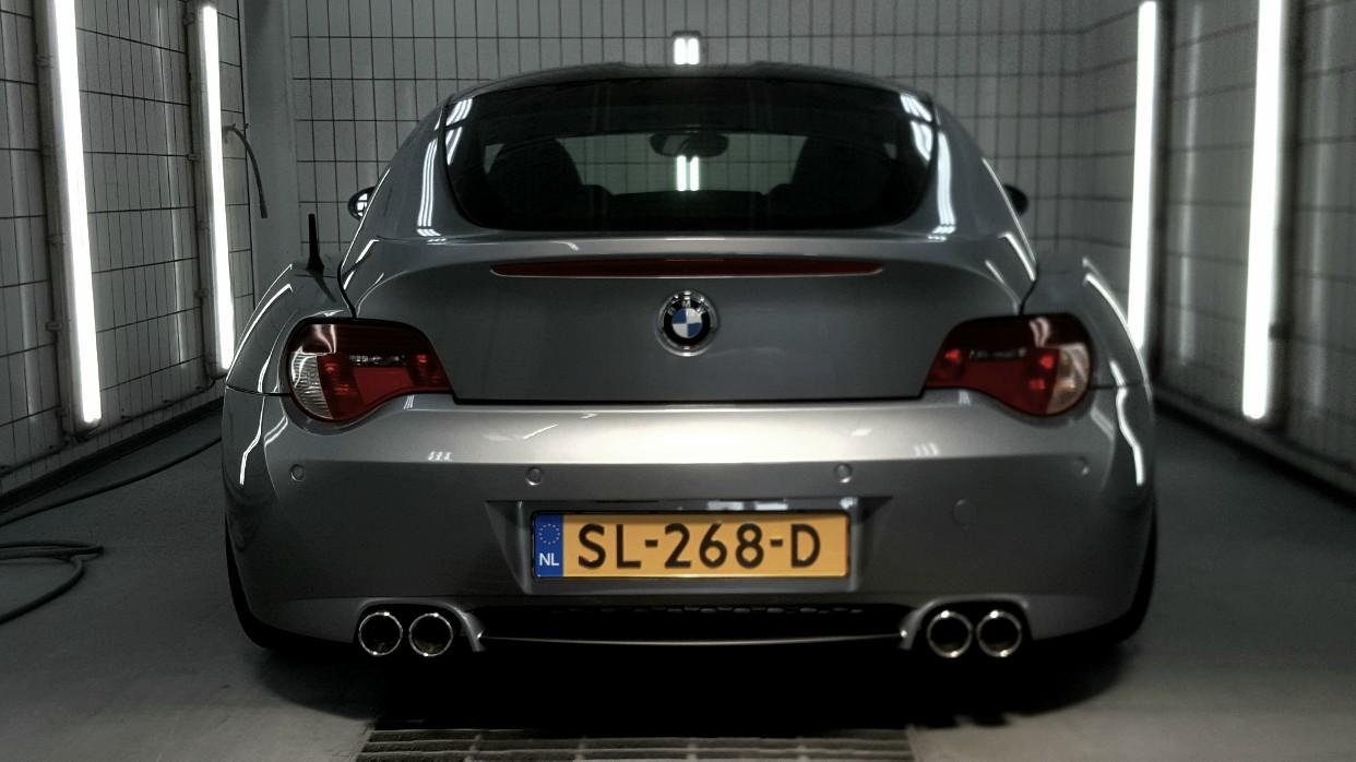

Afgelopen weekend heb ik de coupe (weer) opgehaald bij de spuiter. Deze keer heeft hij een deel van de voor- en achterbumper mat zwart gemaakt. Het dak is hoogglas zwart geworden. De auto is bijna zoals ik hem hebben wil. Misschien de achterruit nog wat donkerder maken en klaar. Best geslaagd projectje al zeg ik het zelf. Hiermee mag je het uiteraard oneens zijn. Smaken verschillen tenslotte 😊.

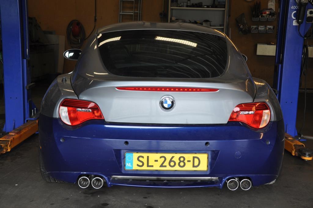

zo, we zijn weer even verder. inmiddels geinstaleerd: m voorbumper m achterbumper aero skirts nieuwe uitlaat st-x schroefset 19 inch vmr velgen sportantenne .... interieur is ook grotendeels klaar. aangepast is: m stuur m pook m stoelen zwart interieur ... wat nog te doen? motorkap stellen. voor in het midden thv het logo blijft hij te hoog... auto verhogen. 10 cm is te laag in nl. en hoe kom je daar achter? precies.. 🙂 dakje en spiegels zwart maken. spuiten of wrappen? zelf splitters maken (ter bescherming van de bumper.) en dan.. lekker rijden en genieten!

Tijd voor een update. Donderdag ben ik bij Peter en Miranda van PM performance geweest. Peter heeft een costum uitlaat onder mijn auto gemonteerd. Daarvoor is de m bumper geplaatst, zodat hij hierop de uitlaat kon bouwen. Peter heeft net zoals de vorige keer vakwerk geleverd! Er is helemaal niets op aan te merken en het geluid is geweldig! Inmiddels liggen er ook 19 inch VMR 703 velgen in de kleur gunmetal onder de auto. Groot verschil met de originele 18 inch velgen. Ook is inmiddels een ST schroefset gemonteerd. Dat was nog een beste uitdaging. Vooral de juiste momenten per bout opsporen was een dingetje. Achter vind ik ze al netjes staan. Maar, er is een verschil in hoogte links en rechts. Door de bouten van de draagarm los te draaien en de auto te zetten zou dit op te lossen zijn. Dit moet ik nog uitproberen. Voor staan ze ook nog niet helemaal naar mijn zin. Ze staan bijna op de laagste stand en nog steeds is er tussen de band en wielkas 3-4 cm ruimte. Ze lopen wel al aan. Maar dat deden de nieuwe velgen ook al op de "normale" stand. Misschien een spacertje overwegen. Vanmiddag een M stuur en draagbalk voor de achterbumper ophalen. Ik vind zelf dat het een leuk wagentje begint te worden :). Wordt vervolgd.
