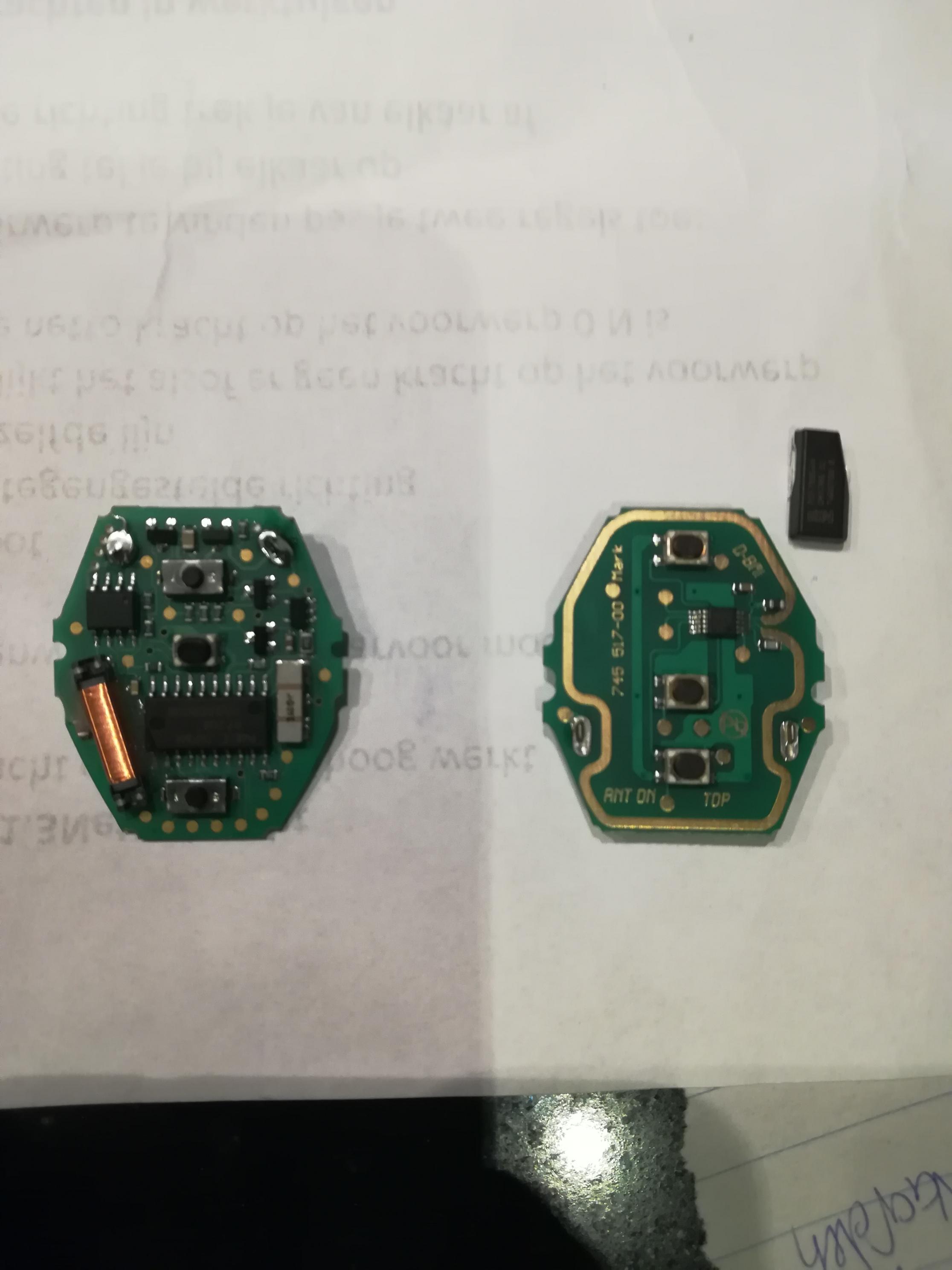

  21. Ja, deze is het. Thanks ! Als ik het zo lees kun je de chip er niet eenvoudig uithalen en in een andere sleutel zetten zoals bij een Z3. Iemand nog suggesties om met mijn nieuwe Z4 sleutel ook te kunnen starten ?
  22. Wat is hier de start onderbreking chip ? Hoi, Ik heb voor mijn e85 een nieuwe sleutel met electronica gekocht. Met deze sleutel kan ik de auto op afstand open en dicht doen. Starten lukt niet omdat er natuurlijk geen startonderbreking chip in zit. De foto is de electronica uit de originele oude sleutel. Wat is hiervan de start onderbreking chip?. Ik hoop dat ik die kan overzetten zodat ik een sleutel heb met afstandbediening er waar ik ook mee kan starten
  23. Z4 sleutel en startonderbreking De afstandbediening van mijn Z4 E85 uit 2003 deed het niet meer. Nieuw oplaadbaar batterijtje erin gezet maar helaas zonder resultaat. Via aliexpress een nieuwe sleutel besteld en laten slijpen. Met de ali electronica kan ik de auto weer vanaf afstand openen maar niet starten. In de ali sleutel zit een zwart blokkingschip maar die is uiteraard niet bij de auto bekend. Ben benieuwd of ik een stukje elektronica uit de originele sleutel kan halen en in de nieuwe sleutel kan zetten zodat ik de auto van afstand kan openen en starten. Links originele afstandbediening, rechts electronica van ali
