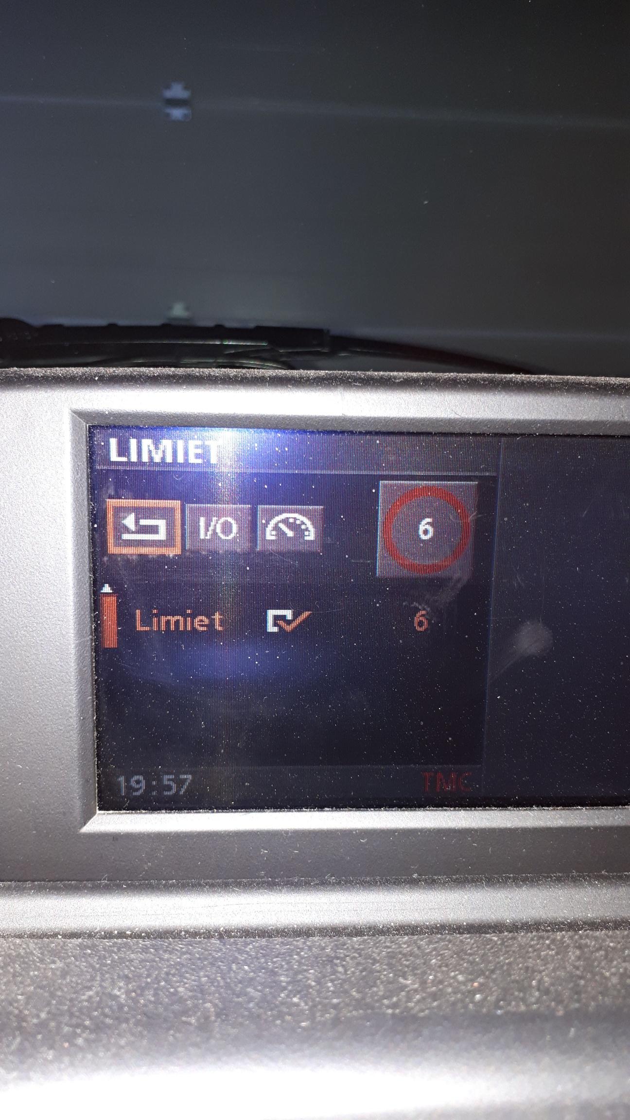

  5. Hoi Mannen, Bedankt. Ik weet niet hoe het er in is gekomen aangezien ik mijn navigatie niet gebruik en in deze instellingen kom ik nooit. Wist niet eens dat deze instelling bestond kon het ook niet in mijn standaard boekje vinden. Erg blij mee😄 werd een beetje irritant 🥵

    piep Melding bij 6 km
    piep Melding bij 6 km Beste forum leden, Zins kort krijg ik een melding elke keer als ik weg rij. Ik hoor 1 maal een piep signaal en in het display gaat een melding 6 km knipperen. De melding van 6 km verdwijnt daarna. Wie weet waar dit op duid? Hoe krijg ik deze melding weg.? Alvast bedankt voor jullie reactie Wim
