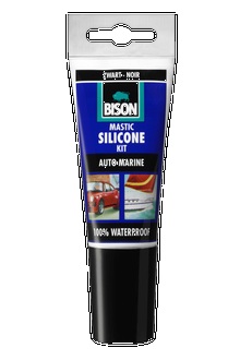

Jouw probleem heb ik ook gehad, even van Bison klein tubke zwarte (marine) kit halen.
Prob iets naar onder duwen en daar bovenop de kit mooi afstrijken.

Scorpion, bedankt voor de reactie. Inmiddels heb ik voorlopig opgelost met een dot zuurvrije vaseline. Tip vond ik hier ook op het forum. Al weer een paar aardige buitjes gehad op een rit naar Friesland. Geen drupje meer binnen. Ik denk dat ik de haken misschien moet afstellen voor een definitieve oplossing. Als ik de kap sluit, dan blijft er een millimetertje licht tussen het A-style rubber en het rubber van de kap. De vaseline heeft dit nu gedicht. Ik denk dat als de haken iets gesteld worden dit verholpen kan worden. Overigens had ik de reactie net te vroeg geplaatst, zag later de foto's in de how to. Mocht dat niet werken kan ik altijd nog kitten. In ider geval bedankt voor de reactie
