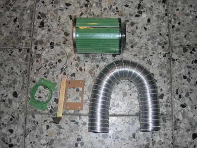

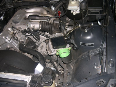

Ik zat al langer te denken aan het inbouwen van een open-air-filter, maar eigenlijk las ik hier heel verschillende dingen hierover. De één zegt dat het niets uitmaakt en zelfs tot vermogensverlies lijdt, en de ander zegt dat er 5-10% meer vermogen bij komt. Dus ja... ^_^ er is maar 1 manier om er achter te komen en ja, af en toe moet je toch eens wat uitproberen... :( Het inbouwen was in ieder geval een fluitje van een cent, zelfs voor iemand die nooit sleutelt (zoals ik...). Ik las hier en daar moeilijke zaken als luchtmassameter opnieuw inregelen enzo, maar niets van dat al was nodig.
En, werkt het???

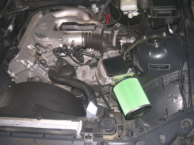

Tsja, er zit wel opeens een heel mooi geluid in m'n Z3'tje, overigens pas na ongeveer 3500 toeren, daaronder klinkt hij zoals hij altijd al klonk. Dus dat is eigenlijk erg mooi (rustig rijden zonder doof worden blijft dus mogelijk!). Qua vermogen vrees ik dat het niet veel uitmaakt. Het enige dat ik nog wil doen is de vooral koude luchtvoorziening verbeteren, want het aluminium stukje buis wat bij het pakketje zat om die koude lucht naar het filter te begeleiden paste werkelijk nergens op. Moet alleen nog even kijken hoe ik dat het beste kan uitvoeren.
Als iemand suggesties heeft!!!
Verder hier maar weer eens een fotoreportage van het inbouwen.
Groeten, Rem.

Die koude luchtvoorziening is nu juist het probleem waardoor je nu ook vermogen kunt verliezen, die filter hangt nu namelijk vrij in de motorruimte waardoor hij dus net zo makkelijk warme lucht van de motorruimte aanzuigt. Wat je nu dus zou kunnen doen is een soort van behuizing om de luchtfilter bouwen zoals je dat ook bij de nieuwe K&N kits ziet zodat er geen warme lucht bij kan.
Verder zou je ergens direkt je koude lucht van buiten (uit de voorbumper bijvoorbeeld) moeten halen om de luchtfilter direkt aan te stralen met koude lucht.
De ///M bumper heeft een luchtkanaal links onderin de bumper dat direkt koude lucht naar boven in de luchtfilter voert. Ik geloof dat de andere ZZZ versies dit niet hebben.

Ja, er zit inderdaad een route vanaf de bumper/grill naar de airbox via een soort trechtertje met een tunneltje met een bochtje die precies in een uitsparing in de bumper/grill past, ik noem dit maar even een luchtgeleider. Die zit aan de ene kant in de grill en aan de andere kant opgesloten in de airbox, nu de airbox er niet meer is heeft deze luchtgeleider dus nergens meer houvast. Dat is het punt.
Verder ben ik na een kleine 1000 km van mening dat de huidige oplossing geen vermogensverandering (dus ook geen verslechtering) tot gevolg heeft. Alleen een veel mooier geluid dat, zoals Pierre al vermeldde, begint bij 3500-4000 toeren. Echt een enorm verschil waar ik wel van stond te kijken, want dat had ik niet gedacht.
Ik heb nog eens zitten kijken en wil op een verloren uurtje eens proberen om de onderkant van de airbox weer te plaatsen (dus zonder deksel maar inclusief de luchtgeleider). Daarmee bereik ik een betere koude luchtstroming van voren en doordat de box best wel hoge randen heeft een ietwat betere bescherming tegen de warme motorlucht. Volgens mij moet dat met wat passen en meten te realiseren zijn. Kan eventueel dan zelfs de randen van de box aan de zijde van de motor wat verhogen.
Maar als het zover komt maak ik er uiteraard weer wat foto's van met mijn bevindingen.
