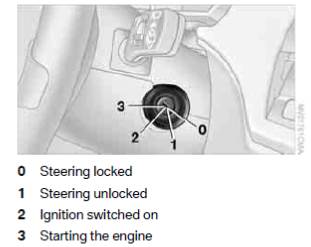

Ik wil de knipperfunctie van de dakmodule uitschakelen als je de kap opent of dicht doet vind ik een beetje te.....
volgens de beschrijving open-sluit-open maar moet je dit doen als de sleutel in het contact zit...?
wie kan mij vertellen hoe ik dit moet doen?

Yep! Als we het over de Xcarstyle module hebben: sleutel wel in het contact, doordraaien naar stand I (dus niet starten!). Dus het standje waarin je airco het al doet, etc. en één klik verder zou betekenen dat je wel start.
Overigens (ik weet niet waarom, maar dat vroeg ik me van tevoren af): die knipperfunctie werkt alleen als je de auto nog niet hebt gestart.
Ik heb het inderdaad over de Xcarstyle module, die knipperfunctie werkt alleen als je naar je auto loopt en het dak al wilt openen. Dan blijven de lichten knipperen totdat het dak open is en bij het sluiten....

Sorry, mijn aanwijzing was misschien wat verwarrend. Het gaat voor alle duidelijkheid om standje 2 op onderstaand plaatje (volgens mij staat daar op de stuurkolom een Romeinse I, maar goed). Je moet bovendien het dak dicht hebben en de deuren ook dicht. Dan moet je een handeling verrichten om in het menu te komen (ik ben even kwijt wat precies, maar zoveel keer op dak sluiten en / of dak openen drukken) en dan kun je de opties aanpassen.
