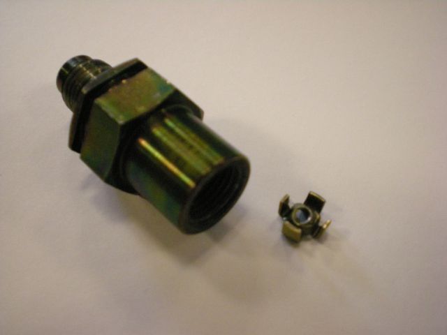

Nadat de CDV weg is, is de koppeling meer lineair (oftewel er zit geen opstakel tussen). De koppeling werkt dus zoals die dan moet, en vooral van de eerste naar de tweede versnelling is het bokken weg.
Je kunt ook zelf de CDV modificeren door het binnenwerk eruit te trekken.
Bij de 2.5 liter Z4 is het heel eenvoudig de CDV eruit te halen aangezien die auto een 5 bak heeft, de 3.0 met de 6 bak en meer isolatie is een beetje krapper. Lange steeksleutels is dan wel makkelijk (vooral die van 7 mm voor de bleed valve)

Is gemonteerd om te voorkomen dat er teveel druk op de drivetrain komt door onervaren rijders. Nadeel is dat de koppeling te langzaam vrijkomt, vandaar het "schokkende" effect bij het schakelen.
Als je niet goed kan rijden, is het dus goed. Lukt je het wel, dan heb je er alleen last van. Slijt je koppeling ook harder van als het erin zit.
