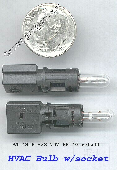

Naar blijkt zijn bij veel Z3's de lampjes van het ventilatiepaneel stuk. Reparen moeilijk? Valt mee...
aan te schaffen: BULB SOCKET WITH BULB 61138353797 x2 (of meer als je aansteker of asbaklicht het begeven heeft)
Er bevinden zich bij/onder het middenconsole 4 lampjes met stekkers. 2 voor het ventilatieunit, 1 voor de aansteker, 1 voor de asbak. De lampjes zitten op een stekkertje en niet los.
LET OP: HAAL JE ACCU LOS! De schrijver van dit item heeft door zijn geknoei de dimmer van de lichtschakelaar kortgesloten en dan heb je helemaal geen binnenverlichting meer en kan je een nieuwe schakelaar à €28,- ex. montage kopen.

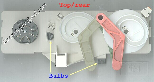

Het bereiken van de unit is geen sinecure. Je kan proberen de flappen van het zijconsole links en rechts om te buigen en met een zaklamp de fittingen te zoeken.
Je kan hem anders loshalen door de radio eruit te halen (denk om radiocode bij OEM radio's) en de twee klemmen bovenop los te halen en naar achteren te kantelen. Zo kan je hem via de zijkant na je toehalen.
Zo zit dat in elkaar...
Voor diegene die het allemaal te weinig licht vinden, er is een mogelijkheid een derde lampje in de unit te plaatsen maar die zit er NIET standaard op, dus moet er een nieuwe fitting afgetapt worden.

ps: weet iemand een partnr voor die stekkertjes? (niet de lampjes zelf)
UPDATE: da's partnr 61138352580 maar de online etk zegt "endend" Lijkt me sterk want veel bmw sites verwijzen hierna. Kan iemand het thuis even checken op zijn PC-etk want ik heb een mac en daar draait die niet op :lol:

Volgens de ETK €0,89

- Hoe krijg je die twee ijzerdraden los van de verwarmingsunit?
Offtopic, maar misschien wel interessant, je kunt hier goed zien hoe de stand van de warm/koude lucht wordt bepaald. Misschien door een nieuwe unit met een grotere slag te plaatsen, is de toevoer precieser te regelen.

Die ijzerdraden zou ik maar lekker met rust laten... heb ik ook gedaan.... je kan hem naar de zijkant buigen.
