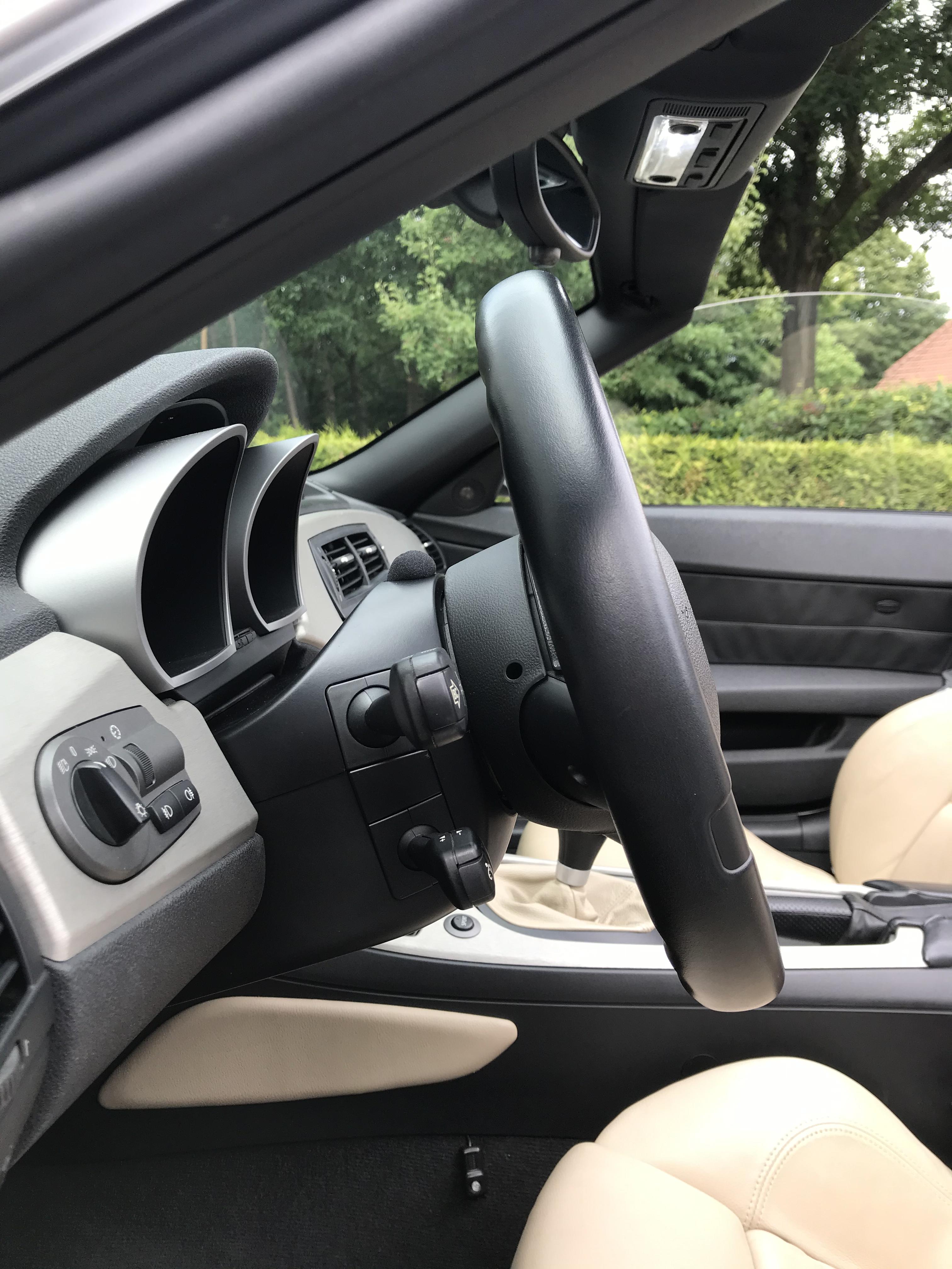

  Op 04/04/2025 om 16:09, Mattys zei:
Heb je ook de micro geïnstalleerd, waar heb je hem geplaats?
Je kunt prima de OEM microfoon uit de afdekking schroeven en daar de Bluemusic (of andere aftermarket mic) in kwijt:
Dan zie je het plopkapje wel, maar het voetje en het draadje niet.
