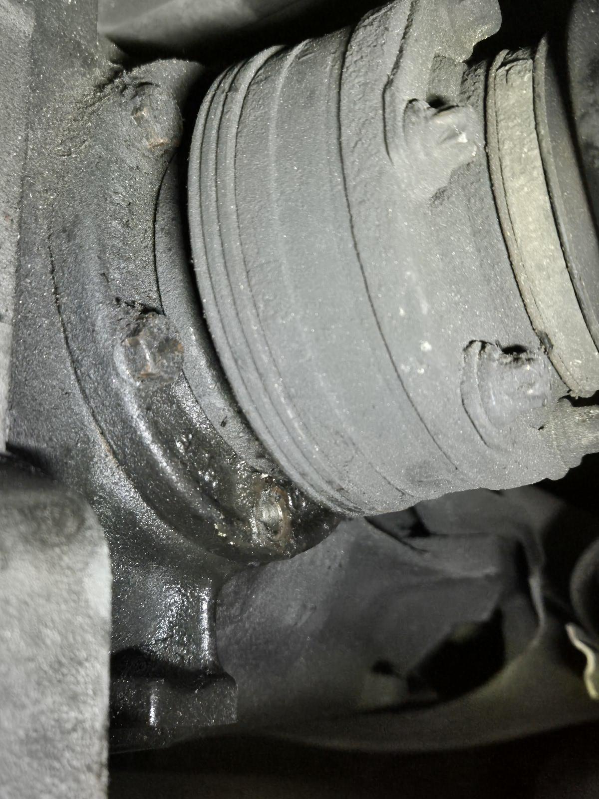

Vandaag kwam ik erachter dat helaas een boutje is afgebroken van de rechterflens aan het differentieel waar de aandrijfas op zit gemonteerd.
Zie bijlage voor een foto.
Het gaat om de binnenste flens waar de 8 M8 bouten in zitten. Een daarvan is kapot. Er lekt wat differentieel olie langs die plek (niet veel).
Ik ben zelf redelijk technisch maar om te beoordelen of deze klus goed zelf te doen is heb ik een instructie nodig. Iemand die weet hoe dit vervangen moet worden? En die mij kan voorzien van heldere instructies? Waar op te letten etc.?

't Mooiste zou zijn om de hele flens los te halen, zodat je direct bij de bovenkant van de afgebroken bout uitkomt.
Kan je voldoende demonteren om een boor kaarsrecht in het boutgat te krijgen? Dat is eigenlijk wel het minimum om dit netjes op te lossen...
Je hebt meerdere opties:
  • inboren met kleine diameter kwaliteitsboor, bijvoorbeeld kobalt-gecoat (bij M8: ~4.5 mm max), daarna met een linkse tap het afgebroken stuk bout eruit draaien. Risico is dat het restje bout zó goed vast zit dat je tap afbreekt. Om dat risico te minimaliseren: na inboren de opening rijkelijk injecteren met kruipolie (géén 'alleskunner' zoals WD40, maar dedicated kruipolie!) en die goed tijd geven om in te trekken vóór je de tap indraait.
  • bout uitboren, ruimere draad tappen en een M8 helicoil inbrengen.
  • (alleen indien er na verwijderen flens een stompje bout uitsteekt) nieuwe bout op het stompje bout lassen, nieuwe bout nog extra verhitten en dan een nieuwe poging wagen.

Als ik het gebroken boutje vergelijk met de dikte van de flens, dan zou ik denk ik nog wel wat 'vlees' over moeten hebben van het restant van de bout wat ik dan met een griptang goed beet kan pakken en voorzichtig eruit kan draaien. Anders inderdaad een moer erop lassen en dan alsnog eruit draaien.
Ik wilde proberen te voorkomen met een tap/bit te werken of uit te boren om risico's op beschadigen van de binnenste schroefdraad te voorkomen, want dan ben ik verder van huis.
Ik ga het volgende week eens loshalen en kijken hoe het achter de flens eruit ziet.

15 uren geleden, RicoBe zei:
@pimgmxKlopt de procedure zo ongeveer?
Het is een eeuwigheid geleden dat ik aan een Z gesleuteld heb...
Volgens het Bentley servicemanual dat ik zojuist heb afgestoft en doorgebladerd is dat inderdaad de procedure.
Hun advies is om na het losdraaien van alle relevante bouten en 'parkeren' van de aandrijfas de flens van het diff-huis af te duwen met een blok hout.
Als je wil: stuur me in een DM je mailadres, dan kan ik je de relevante pagina's mailen!
Het is gelukt! Vandaag de aandrijfas losgehaald (externe torx bouten zaten behóórlijk vast...!), de flens er zo uit kunnen tikken. Het achtergebleven stukje van de afgebroken bout kon ik zo met de hand eruit draaien. Gelijk ook de keerring, borgring en O ring vervangen. Alles zit er weer netjes op en geen enkel druppeltje olie of nattigheid te bespeuren, ook niet na een stevige proefrit. De ////M kan er weer tegenaan!  @pimgmx nogmaals veel dank voor de info!!!
