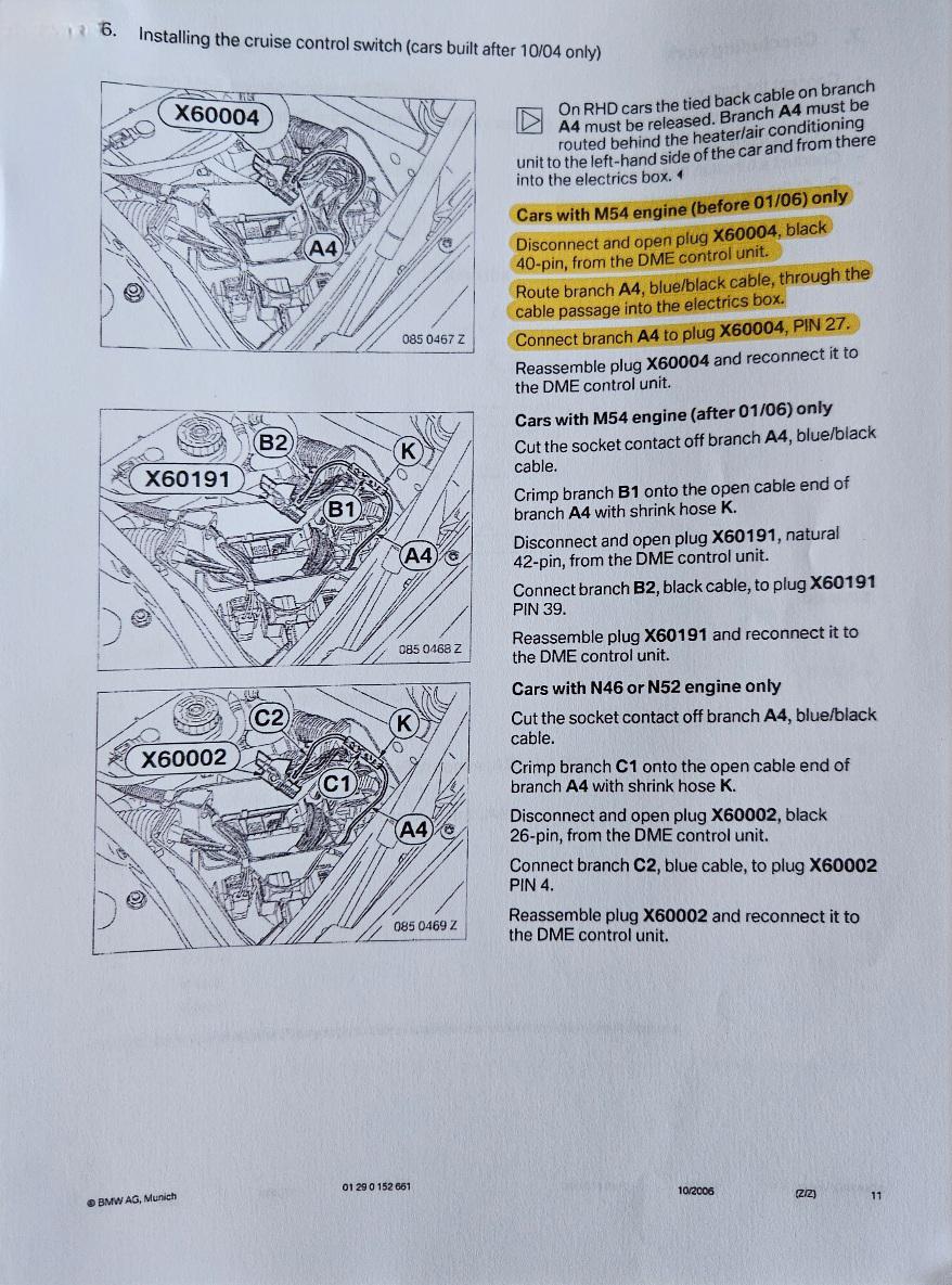

ik heb onlangs een mooie Z4 E85 gekocht met een 2.2.i motor (Type M54).
Helaas is deze niet voorzien van cruise control.
Op diverse forums heb ik kunnen lezen dat deze achteraf in te bouwen is.
Ik heb op YouTube een filmpje gezien waarbij een Z4 3.0 motor (Type N46) een cruise control is ingebouwd:
2007 BMW E85 Z4 CRUISE CONTROL RETROFIT. (youtube.com)
Tevens heb ik op de volgende site een beschrijving gevonden voor het morortype N46 of N52:
BMW Z4 (E85/E86) cruise control retrofit (bimmertune.com)
In dit filmpje en installatiedocument zie ik dat het blauwe kabeltje van de bij BMW te bestellen kabelset aangesloten wordt in de kunstof box van de Motor-ECU.
in mijn Z4 zie ik deze ECE-box niet zitten...
Kan iemand mij laten weten:
- of mijn Z4 met motor M54 geschikt is voor CC?
- Zo ja, waar ik het blauwe kabeltje op aan moet sluiten?
Alvast bedankt voor jullie reacties!

Hoi Bruno,
Bedankt voor je reactie.
De schakelaar en kabelset heb ik al.
Vraag me alleen af hoe ik de blauwe kabel (vermeld in de installatiemanual) moet aansluiten in de IVM?
Dit heb ik op het forum nog nergens gevonden...
Kun jij me verder helpen of ken je iemand die me verder kan helpen?
Verneem het graag
Gr. Philip
P.S. bijgevoegd vind je de installatiehandleiding en de pagina waarop staat hoe je de blauwe kabel bij mijn motortype M54 moet aansluiten. Ik vraag me echter af waar bij mij de IVM zit?
