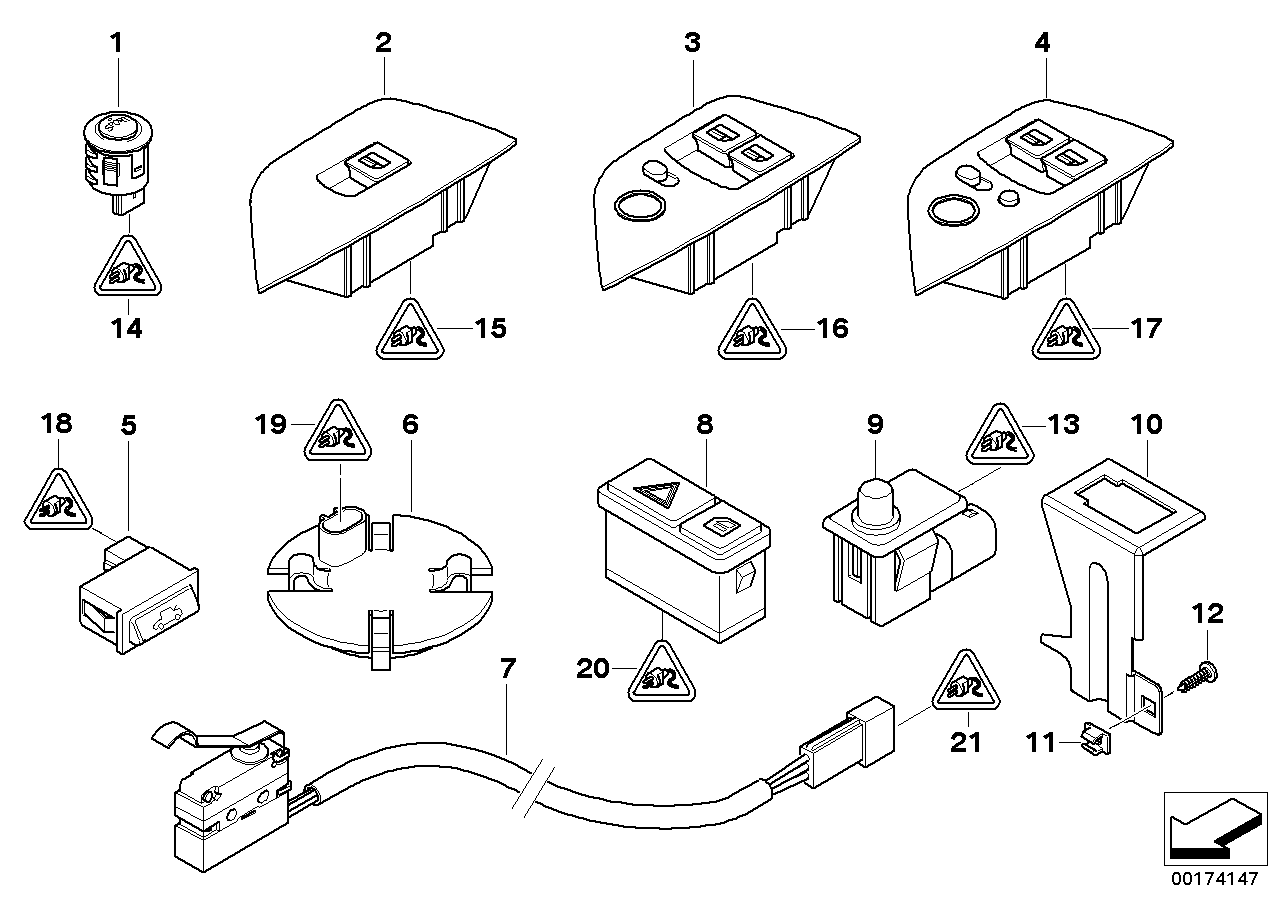

Palletje zit nog aan het klepje, maar de schakelaar is verdwenen 🤔
Op de website van Ekris kan ik de schakelaar echter niet vinden of kijk ik op het verkeerde plaatje?
