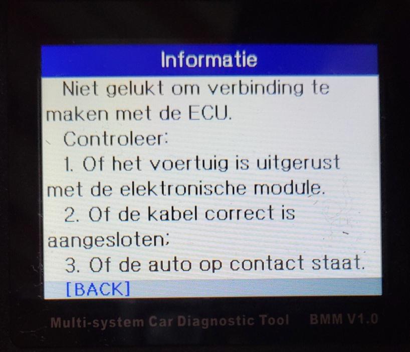

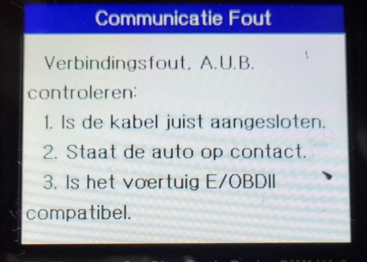

Hallo,
Ik heb onlangs een diagnose tool van iCarsoft geschikt voor BMW/Mini gekocht maar deze krijgt geen verbinding met de ECU. Als ik de tool via de ODB2 stekker verbind wordt de tool actief maar zodra ik een diagnose wipt uitvoeren maakt hij geen verbinding... Zie bijlage
Weet iemand waar dit aan kan liggen?

Ik heb ook een z3 uit 2002, en ook een iCarsoft scanner. Wat oudere type denk ik. De i910-2.
Daar heb ik een verloop bij, OBD2->OBD1 want de mijne (jouwe ook vermoed ik zomaar?) heeft beide OBD-poorten! , en ik heb geconstateerd dat ik met de OBD-1 ook nét even iets meer kan.
Ik heb er een paar weken terug nog het airbaglampje van een andere '02 z3 mee gereset 🙂
(ook via OBD-1, OBD-2 stekker gaf op SRS dezelfde verbindingsfout die jij ziet)

Ik heb ook wel eens begrepen van Ruudkapje dat de OBD2 poort en de Z3 geen goede combinatie zijn. Ik zou hem dus voortaan uitlezen via OBD1 als ik jou was.
