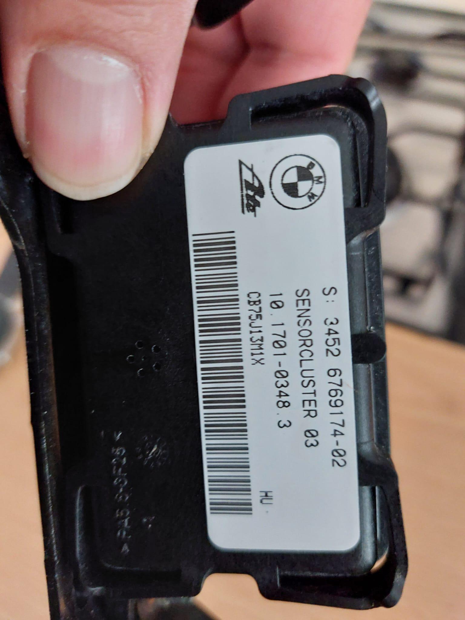

Onder de stoel van bijrijder ziet onder tapijt een sensor.
Doordat er water onder tapijt is gekomen is sensor defect.
Type sensor is 3452 6769174-02 bij BMW  dealer kost deze € 600,- dit vindt ik te duur.
Kan iemand mij tip geven Z4 2.0 bouwjaar 2006

Ai wat een prijs! is het onderdeel niet te herstellen door dit soort bedrijven?
Zou er eens een belletje aan wagen.
https://kms-apeldoorn.nl/
https://www.verotronics.nl/
http://www.bba-reman.com/nl/index.aspx
Een gebruikte kopen blijft altijd een risico.
https://www.ebay.de/sch/i.html?_from=R40&_trksid=p2380057.m570.l1313&_nkw=34526769174&_sacat=0
Wel goed kijken of ze passen.

Bedankt ga ermee aan de slag.
