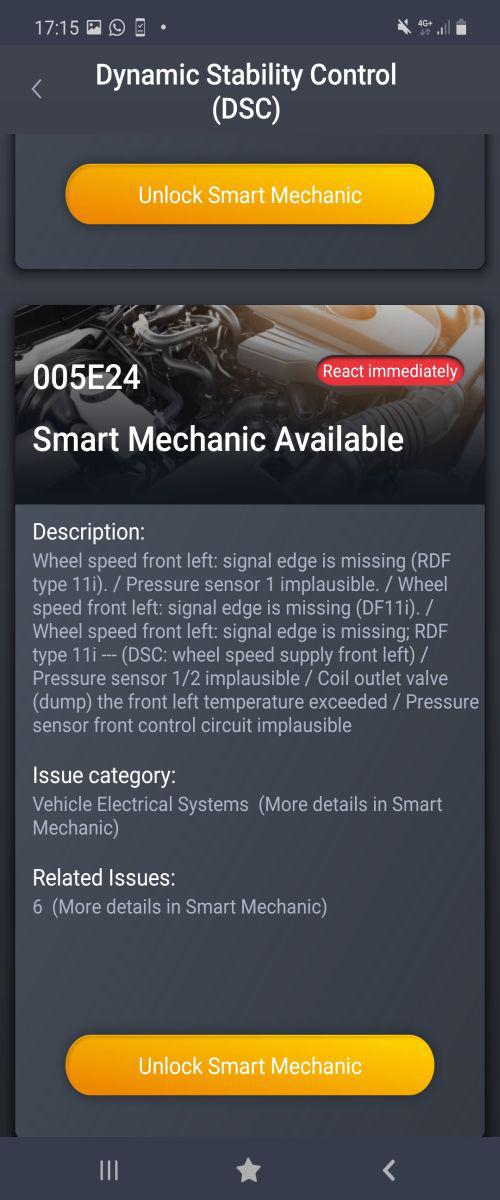

Z4 2004 E85 alles loopt geweldig alleen deze fout komt met warm weer (lees ik vaker) en dan vooral bij een moment langzaam rijden na een hele periode zo,n dag storingsvrij te hebben gereden. Weg na contact uit/aan.
Dit is wel iets wat best vaak te lezen is op veel fora, maar ik hoop op het Z forum toch wat wijzer te worden. Ik heb 2 foutmeldingen uitgelezen die je op meerdere manieren kunt interpreteren, dus misschien iemand hetzelfde meegemaakt en kunnen oplossen?
De oude eigenaar had al een druksensor gekocht die heeft hij meegegeven. Ik sleutel best vaak aan BMW maar heb weinig gesleuteld aan een ABS/DSC circuit en is ook best gecompliceerd. Komt meestal neer op trial en error en uitwisselen/vervangen maar die onderdelen.
Iemand een beter idee als je deze foto's bekijkt?

Ik heb zelf nooit gesleuteld aan de DSC / ABS. Bij mijn E86 ging ook (alleen) dit lampje (en dus niet de befaamde drie-eenheid) branden tijdens de proefrit; dat bleek de ABS computer te zijn en die is toen gereviseerd door een gespecialiseerd bedrijf (in Uden, dus daar heb jij verder ook niet zoveel aan als je in Middenmeer zit).
