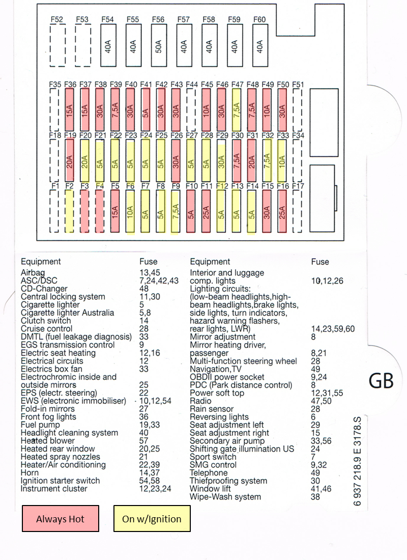

Ik zie dat je ondertussen ook de To do hebt gevonden over 12V aftakken in de zekeringenkast. Daarin staat ook welke aansluitingen warm en koud zijn. Dat lijkt me ook nog relevant voor je beslissing.
Laat je even weten wat je uiteindelijk gekozen hebt en of dat goed werkt?
EDIT: dat overzicht staat dus niet in die To do zie ik nu. Ik bedoelde deze:
276721231_2004BMWZ4(E85)ColorFuseDiagram.thumb.png.6813b26cf2f2a755a80fce787122f355.png
En, misschien heb je nog iets aan dit topic en het Engelse topic waarnaar gelinkt wordt.
