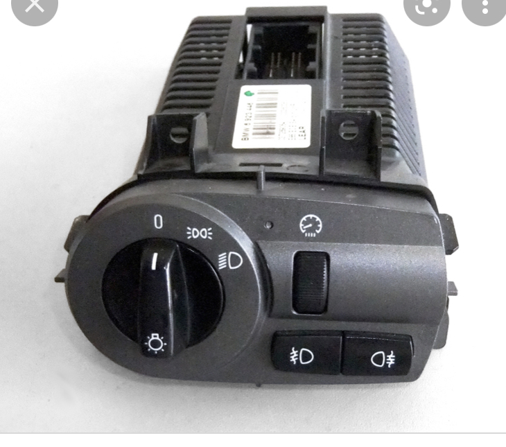

hallo Ruud,
ja oké dat zou kunnen, echter stuurt deze module niet alleen de xenon lampen aan?
De storing veroorzaakt ook dat er constant grootlicht aan staat (de h7 lamp). Daar doet die module niks mee,
en dan zouden beide modules defect moeten zijn? Links en rechts.
zit zelf meer te denken aan de hoofd schakel module.
