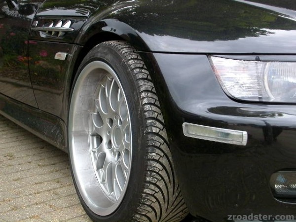

Ik kan 5-serie BBS velgen kopen de verkoper wist alleen geen ET waarde naar mijns inzien is dit van essentieel belang, ik heb veel topics bekeken echter kan ik er geen vinden tot welke ET ik ongeveer kan gaan.
Ik heb wel bij Rob gezien dat hij ET 22 heeft geloof ik zonder spoorverbreders, nu zijn de meeste 5-serie nog veel lager van ET 18 t/m 22.
De bandenmaat die gevoerd wordt is voor 8J MET 235-45-ZR17 en achter 9J MET 255-35-ZR17
Graag jullie tips en ervaringen.......

achter kan het best passen (welliswaar nèt) maar voor, oei dat wordt lastig hoor, op het zroadster.de forum heeft iemand dit gedaan, zal eens kijken voor een foto, IMHO vind ik het er niet uitzien, vóór moet het wiel gewoon binnen het spatbord blijven
zilveren coupe op 2e meeting had M5 wielen onder zijn auto, hoe heette de man ok alweer :lmao:
Sebastiaan dacht ik maar dat was wel een imitatiewiel nmi
Bedankt jongens, ik heb nog geen exacte ET waarde van hem gehad, ik ga in ieder geval niks monteren wat niet gaat dan wacht ik liever tot ik de juiste maten tegenkom.
Mijn dank in ieder geval voor jullie support, en ik hoef zeker geen wielen die voor zover uitsteken.

5 serie originele velgen passen voren net, komen dan maximaal naar buiten, tuner of toebehoorwielen zoals BBS voor de 5-serie komen nog verder naar buiten en passen aan de voorkant niet :D
Aan de achterkant moet je bij de brede ZZZ'tjes wel wegkomen met 5 serie wielen :rolleyes:

5 serie originele velgen passen voren net, komen dan maximaal naar buiten, tuner of toebehoorwielen zoals BBS voor de 5-serie komen nog verder naar buiten en passen aan de voorkant niet :lol:
Aan de achterkant moet je bij de brede ZZZ'tjes wel wegkomen met 5 serie wielen :blink:
Ik heb geen bericht meer gehad van de verkoper dus ik doe ook geen moeite meer, zeker niet als het voor niet gaat, ik hou het voor gezien.
