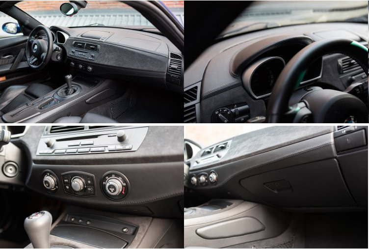

O ja, lederen bekleding is natuurlijk een must in een cabrio (met kap open parkeren en dan toch een regenbuitje 🙂) maar volgens mij zit dat op >95% van alle E85s. Die Erweiterte Leder optie is wel veel zeldzamer, en ook niet altijd leverbaar geweest.
Op een Duits forum heeft iemand zelf met leer gestrooid en ik vind het zo op het eerste gezicht best prima gelukt:
Source: Marcel, https://www.zroadster.com/forum/threads/erweitertes-leder-jetzt-auch-mit-armaturenbrett.141008/
