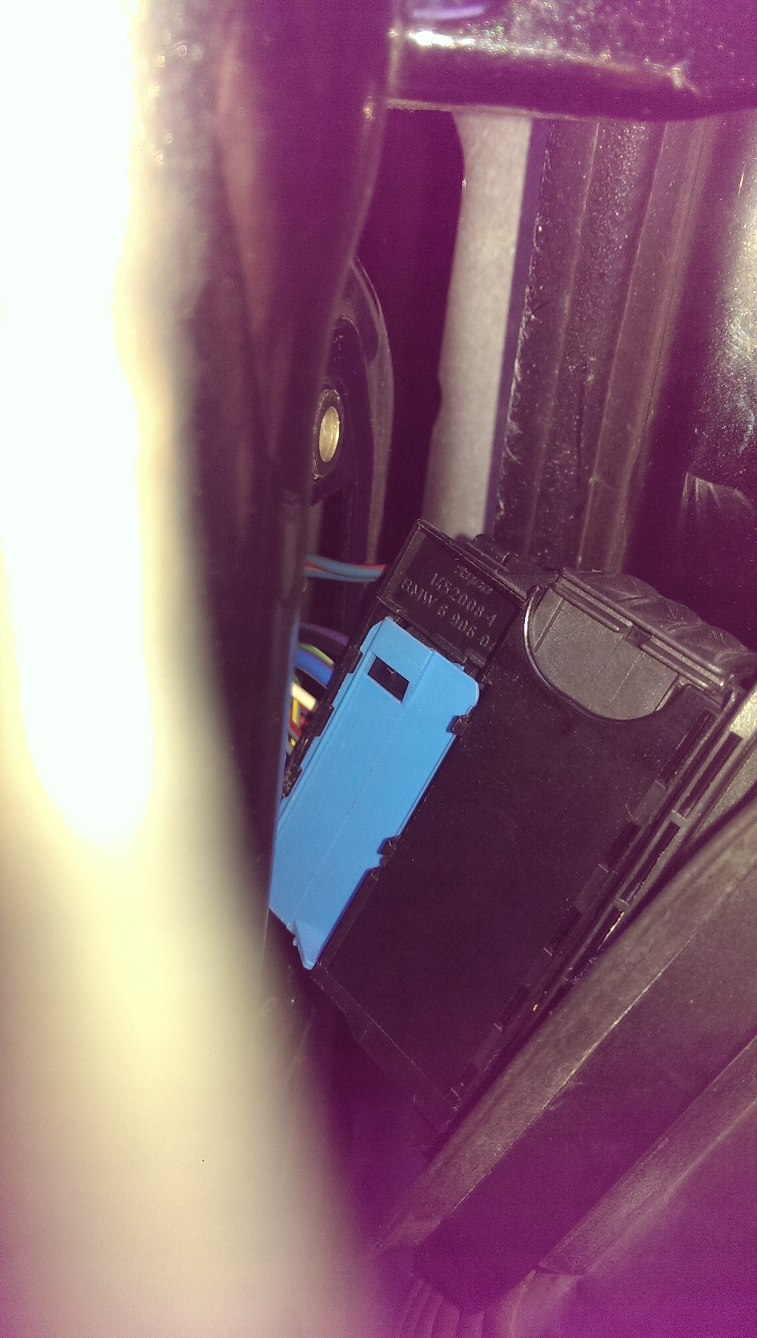

Bij mij brandt het lampje ook al een tijdje en de plaatselijke garage kan hem niet goed genoeg uitlezen. Dus is wilde ook de stekker van de centrale kabelboom loshalen, maar het lukt mij niet. Ik zie dat ik op de kopse kant het vierkante zwarte blokje een klein stukje naar boven kan trekken, maar het lukt niet om de twee helften (blauw gedeelte) los te krijgen. Ben ook wat voorzichtig, wil niks forceren. Wat zie ik over het hoofd 🥴

Vanaf hier lukt het niet meer, dat grijze vierkante blokje aan de kopse kant kan ik ongeveer een halve centimeter naar boven trekken, maar welk nut dat heeft weet ik niet.
Mij lijkt dat ik die blauwe stekken naar beneden moet verwijderen, maar deze klemt aan beide kanten in een gleufje en hoe krijg je dat opgelost?

@ZwarteZ: zo, mijn reactie heeft even geduurd. Ik had even een weekje onvrijwillig forumvrij. :hypocrite:
De connector van de kabelboom naar je deur bestaat uit twee delen. Eén deel gaat de auto in en één deel gaat je deur in.
Deel connector dat aan de kabelboom in de auto zit met het blauwe kapje:
Zelfde kant, achterstevoren en zónder het blauwe kapje:
Deel connector dat aan de kabelboom in de deur zit (en dus in het deel met het blauwe lipje gaat):
Het blauwe kapje hoeft er niet af om beide delen uit elkaar te halen.  Dat kapje kun je er afhalen als je rechtstreeks toegang wilt tot de bepinning van de connector aan de autozijde (bijvoorbeeld om pinnen toe te voegen of juist er uit te halen).
Als ik het zo uit mijn hoofd goed herinner, dan trek je om de twee delen uit elkaar te halen het schuifje uit (wat jij het grijze vierkante blokje noemt) en kun je beide delen daarna zo uit elkaar pakken. Bij het opnieuw vergrendelen in ieder geval even opletten dat beide delen voldoende in elkaar geduwd zijn voor je het schuifje weer sluit.
