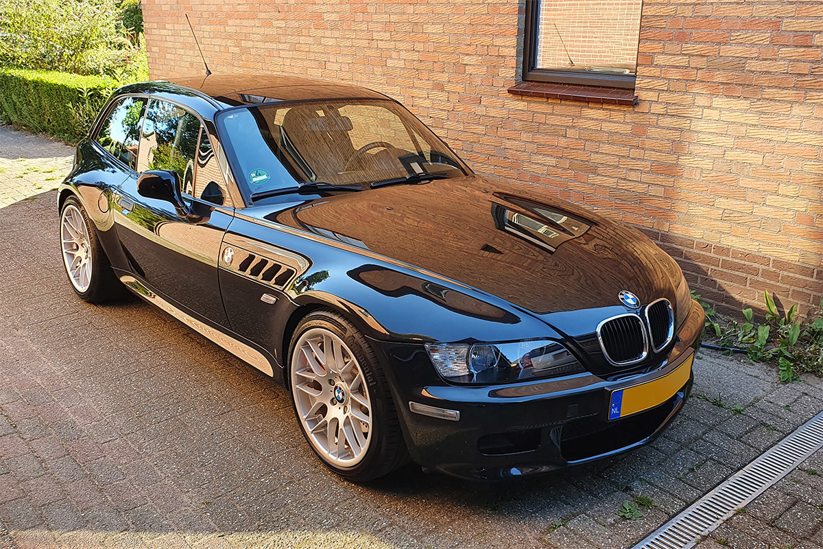

  Op 14/04/2021 om 11:09, Zetje zei:
... lopen deze aan of zijn deze sowieso te breed?
Zie hier:
Uitgaande van de daar genoemde laagste ET waardes lijkt ET20 op 10" x 17 me net wat te optimistisch.
  • 0
  Op 14/04/2021 om 18:58, Maurits zei:
...net wat te optimistisch.
Afgezien van wel/niet passen kan grip/nat weer ook een issue worden als je voor extra-brede banden gaat.
Een 6-cilinder Z3 is al tail happy van nature, wat zal toenemen als je achter het aantal kilo's/cm² gaat verkleinen.
Tenzij je een zak cement in de kofferruimte gooit, natuurlijk. 😉
  • 0
Ik rij zelf met 9,5J op (effectief) ET30 wat met 255 banden precies binnen de wielkastrand valt. Als je nog bredere velgen neemt die een centimeter verder naar buiten staan zullen ze gaan uitsteken. Als je auto niet teveel verlaagd is zal het wel gaan zonder aanlopen maar of het verstandig is laat ik in het midden.
