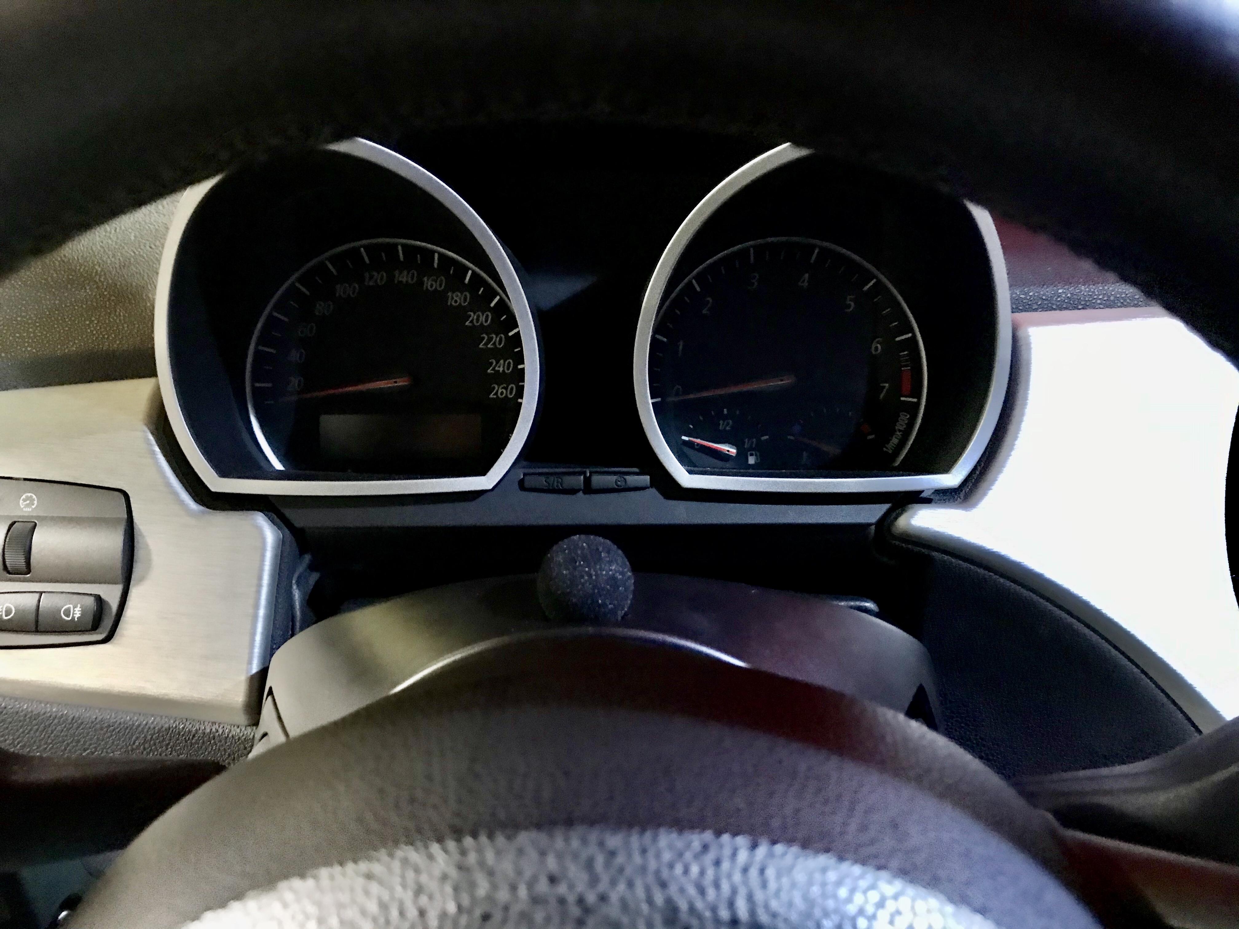

Nou, het eerste rondje rommelen heeft niet tot resutaat geleid. Ik dacht: ik koop via Ebay een stuurkolomafdekking met “microfoongat” en bevestig daarin de aftermarketmicrofoon. Dan zie je een plofklapje in plaats van een roostertje, maar wel op de OEM plek. Vond ik nog niet zo storend:
So far so good. Maar waar ik geen rekening mee had gehouden (en wat de vorm van de OEM microfoon verklaart) is dat de microfoon zo de achterste rand van het stuur kust. Die achterste rand zie je ook al op de tweede foto hierboven. Er is echt extreem weinig tussenruimte op die plek.
Nou heeft de E85 een vrij matig afwerkingsniveau, maar deze kier is toch wal al te groot... :cynical:
Kan nog wel iets kleiner, maar echt fantastisch wordt het niet.
Terug naar de tekentafel dus maar! Ik heb nog wel wat ideetjes, en bij de lamp boven de binnenspiegel kan altijd nog.
Zo. De aanhouder wint. De microfoon zit alsnog op de gewenste plek, in de via Ebay gekochte stuurkolomafdekking met OEM microfoongat.
Er bleken twee boosdoeners:
1. Ik denk een beginnersfout :headwall:: ik ging uit van de situatie zoals ik hem aantrof (in een 17,5 jaar oude auto, waarvan ik de derde eigenaar ben). Dat wil zeggen: er zat geen schroef in de bovenste stuurkolomafdekking. Ook niet bij het Ebay onderdeel. Maar die hoort er wel in om die bovenkant op zijn plaats te houden. Toen ik nog eens in TIS keek zag ik dat ze ook die schroef noemden. :idea:: Die heb ik alsnog in de “splitpen” van de bovenste afdekking geplaatst en dan zit alles veel mooier in elkaar.
2. Het voetje waarmee vrijwel al die aftermarket microfoontjes geleverd worden bleek  eigenlijk het meest in de weg te zitten. Als je dat eraf haalt, de draad van de microfoon door de bovenste afdekking leidt (microfoon bungelt dan dus nog los), dan beide delen van de afdekking van de stuurkolom monteert en pas dan de microfoon in de juiste positie plaatst, .... , dan past het en blijft alles mooi zitten!
