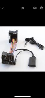

Ik heb gister ook zo’n module aan mijn radio geklikt, echter had ik na pairen geen geluid, en even later deed de radio het helemaal niet meer, module eraf en toen deed gelukkig alles het weer, nu las ik hier dat de zekering van de cd wisselaar eruit moet, dit had ik dus niet gedaan, zou dat het probleem geweest kunnen zijn.  Ik had bij de module helemaal geen beschrijving, maar dacht zelf aansluiten en gaan,
Ja, de zekering moet er wel uit. Daarom is een handleiding zo af en toe best handig :wink:
Weet je wel zeker a) dat het een Bluemusic module is en b) dat het er één is die bedoeld is om achter de headunit te installeren?
Er zijn namelijk nogal wet (semi)soortgelijke modules die je niet altijd op dezeldfe manier aansluit.
  Op 08/02/2021 om 13:47, Maurits zei:
Ja dat is een goeie, ik heb geen idee meer waar ik hem gekocht heb, maar het is er in ieder geval 1 met een microphone. Ik ga hem er weer inzetten als het wat beter weer is, dan haal ik de zekering eruit. Ik laat het je weten als het gelukt is.
  Op 08/02/2021 om 14:54, george69 zei:
Gevonden is een cheap ding van Ali express, heet biurlink, zie foto, maar ik laat het weten of hij het gaat doen
^ Ja, maar dat lijkt er fysiek misschien een beteje op, maar is een heel ander product.
Deze Biurlink gebruikt de AUX ingang (die je radio dan wel moet aankunnen, de allersimpelste Z4 radio's kunnen dat niet . De zekering van je CD-wisselaar trekken helpt je dan dus niks verder.
Ik heb zelf ook zo'n Biurlink van Aliexpress gehad (maar dan zonder de Quadlock verliengingskabel en dus zelf even stroom aftappen): zo'n  kan qua geluidskwaliteit totaal niet tippen aan een oplosisng die via de CD-wisselaar aansluiting loopt.
Zeker als je er dus problemen meekrijgt zoals dat je radio helemaal uitvalt zou ik die Bieurlink laten voor wat het is, je verlies nemen voordat je iets wezenlijks beschadigt en een oplossing kiezen die via de CD-wisselaar loopt. Hoeft je de kop ook niet te kosten...
