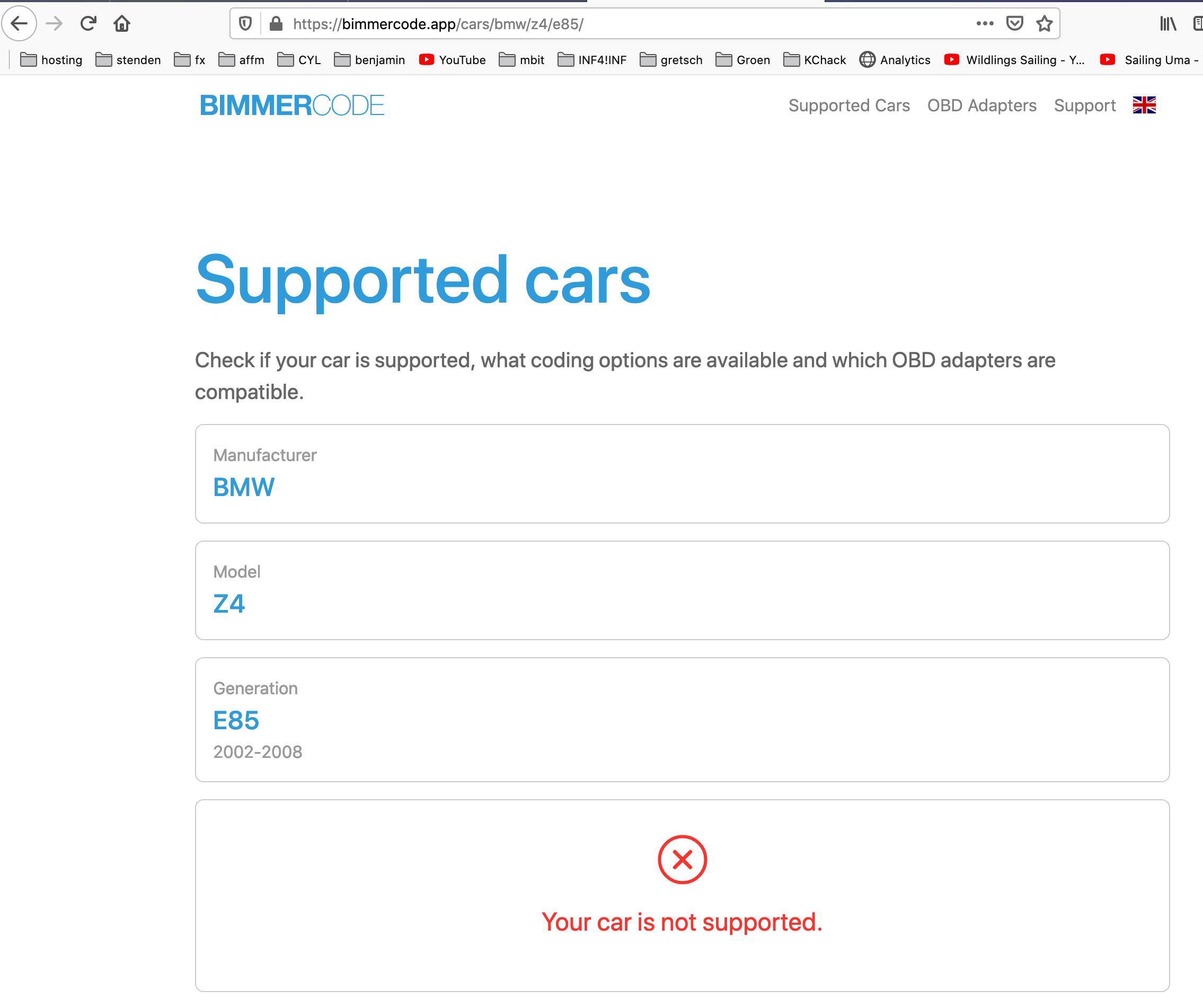

Ik ben afgeknapt op het abonnement systeem van Carly, en voor het programmeren gebruik ik BimmerCode. Maar ik begrijp dat je met Carly in de stuurapparaten wilt kijken om de echte km stand te bekijken?
Volgens opgave van BimmerCode wordt de E85 niet ondersteund, maar ik begrijp dat jij er toch mee werkt. Hoe lees je de Vin-code en km-stand dan uit? Dat zou van vier plekken gehaald moeten worden. Welke OBD2 stekker gebruik je daarbij @Ewout? En je kritiek op Carly is dus niet zozeer technisch maar meer op de prijsstructuur die ze hanteren. Of ook inhoudelijke kritiek?

Ik heb net een Bimmercode ondersteunde adapter besteld. Carly had ik geleend, leuk, werkt echt mooi hoor, VIN en km stand uit verschillende modules inderdaad, maar ik ga ook niet maandelijks betalen voor iets dat ik 1 of 2x per jaar gebruik. Ik overwoog nog een abo voor 1jaar, min. termijn, maar dan kun je daarna die adapter weg gooien en dat zint me ook niet. Voor de adapter in de link:

Zie afbeelding: Begrijp ik iets verkeerd?

Hoe ik dat lees: je kunt met de sotware van Bimmercode de E85 niet coderen. Adapter staat daar los van. Ik ben wel in voor een experiment, heb die adpter gekocht die de meeste BMW types ondersteund, software is een ander verhaal. Op de site van de adapter staan meer smaken software, voor iPhone en Android.
