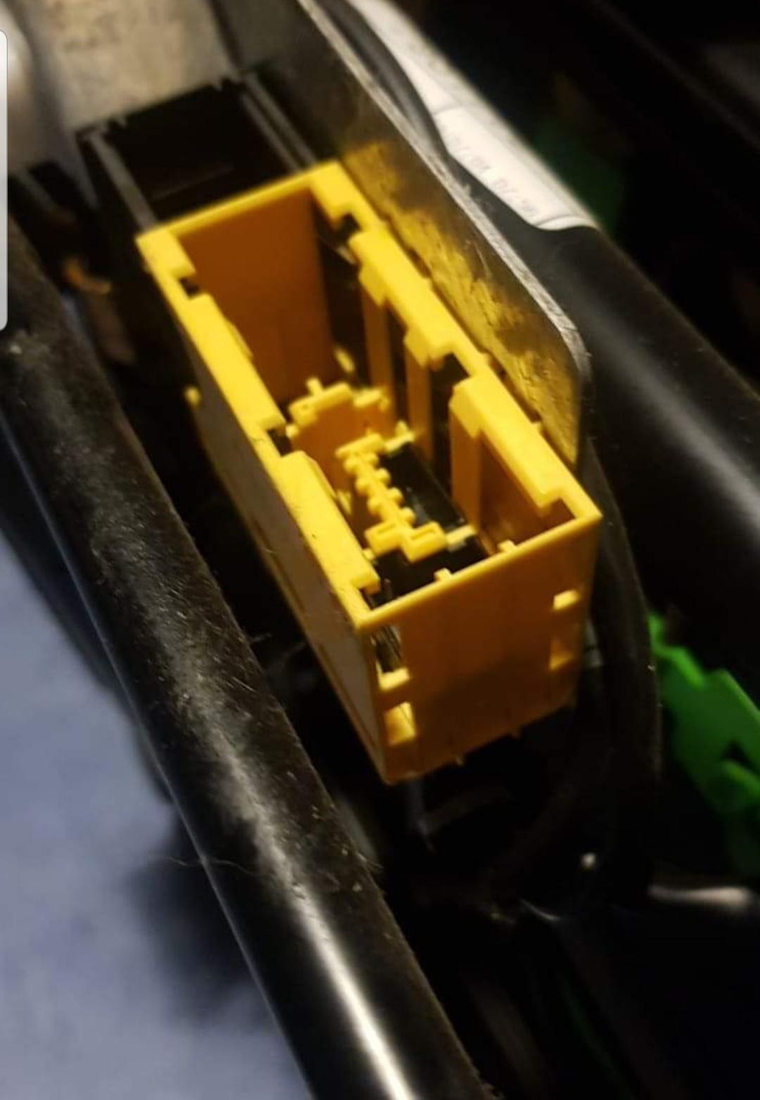

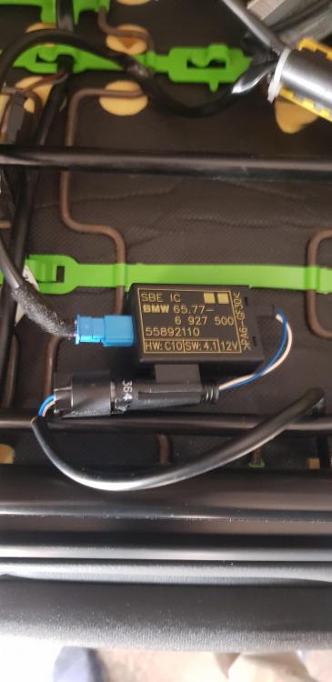

Engelse stoelen zitten erin.
Beetje geklooi om gordel los te krijgen bij linkse stoel .
Ik dacht , batterij af , (gele) fiche los onder zetel en in sportzetel steken?
"Plug" (om airbagcontact te overbruggen ) in steken en klaar .
Maar op Engelse sportstoel niets te vinden om plug in te steken. Dacht dan dat plug enkel bij fl nodig was , lekker gemakkelijk , ..... niet dus. Airbaglampje bleef branden en was niet te resetten.
Dus naar vriend hier in de buurt vr electr.schema.
Bleek dat ik dit (zie foto) nodig had.
Zat niet op sportzetel wel op originele .
Los gemaakt , kabeltje op blauw ficheke had ik ook nodig om deze kant in gele fiche aan te sluiten.
In rechtse fiche heb ik "plug" gestoken en alles is ok nu
aangepast door bojan

Op 3-11-2019 om 12:18, bojan zei:
Vraagje, hoe sluit ik de kabel aan op het blauwe stekkertje?
bij mij zit dit kastje er ook niet onder. Dus kabel doorknippen en dit kastje er tussen zetten en dan het sensortje of dongeltje in de plug drukken waar op de foto 364 staat. Graag hoor ik van jou.
grt Rob
