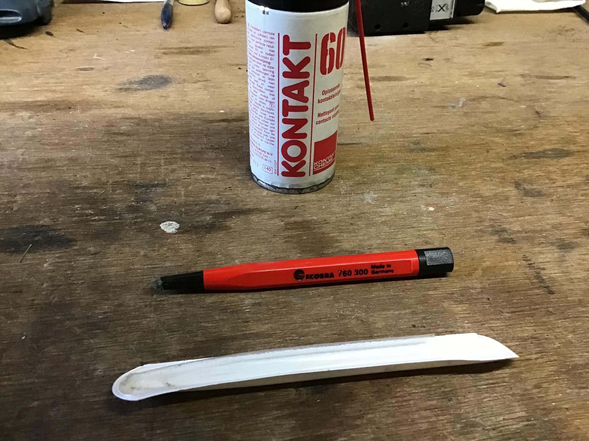

Zie foto. Houders inspuiten met contact 60, even laten inwerken en dan schoon borstelen met het rode glasvezel borstel.  Heb ik ook zo gedaan bij bij een buiten lampje met zonnecel. Lampje deed het niet meer, open gehaald en ook roest bij de contacten van het batterijtje. Schoon gemaakt en lampje deed het weer.
Als het niet in een keer lukt, herhalen.
LET WEL OP dat je de kleine stukjes glasvezel niet in je vingers krijgt, jeukt weet ik uit eigen ervaring.
Spul is te verkrijgen bij electronica hobby zaak ( in Groningen OKAPHONE) of Conrad.
Zo'n glasvezel borsteltje lijkt me wel handig, ga ik eens opzoeken. Ik heb het nu met WD40 gedaan, ging ook goed.
